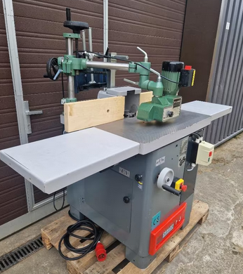

Ik zou op zijn minst ramen willen maken voor een garage, ik zou willen investeren in een goede freesmachine en een set frezen voor het maken van raamkozijnen.
Ik heb weinig machines op marktplaats gevonden die prima zouden moeten zijn voor de start, bijvoorbeeld:
freesmachine 1
freesmachine 2
Ik heb ook de frezen nodig, de enige die ik heb gevonden is een beetje duur :
felder frezenset
Zie je een andere manier om minder uit te geven aan de apparatuur of is dit een absoluut minimum? Ik sta ook open voor een tweedehands oplossing, of misschien is er een optie om een houtbewerkingsruimte te huren met een dergelijke apparatuur geïnstalleerd? Kunt u alstublieft iets aanbevelen?

Een oude spilfrees met lange tafel , een aandrijver en een pennentafel. Kan ook prima voor 1000 euro. Freesblokken gebruikt, afhankelijk van de gewenste profielen. Als je klaar bent, verkoop je ze weer.

die casadei in jouw openingsbericht lijkt mij geschikt
goeie zaak, zeker als je er de aandrijver bij krijgt
en zonder aandrijver zou ik er niet willen en durven aan beginnen
helaas mist de casadei een rolwagen, wat veel handiger is om haaks/dwars te frezen
op de holzstar zit wel een wagen, maar de tafels zijn me te kort

Freesmachine is casadei f25, 10pk vermogen, met verwisselbare 40mm as (redelijk standaard maat in Nl), met extra uittrekbare ondersteuning tbv omfrezing ramen/deuren
