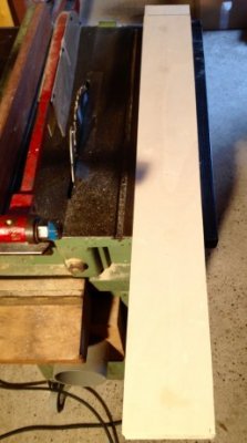

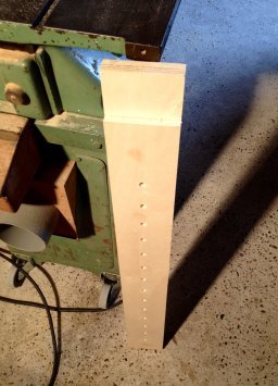

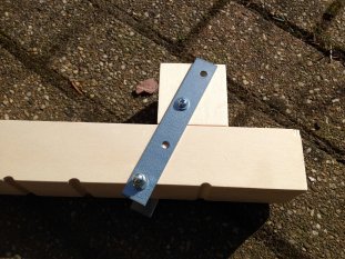

Toen ik vorige week een de garage na een weekeinde klussen aan het opruimen was, kwam ik een stukje multiplex tegen. Nu moet ik binnenkort het frame van m'n combitafel gaan lijmen, maar de lijmklemmen die ik heb zijn niet lang genoeg. Nu heb ik op YT diverse zelfgemaakte houten klemmen gezien. Kom, dacht ik, laten we het eens proberen. Zodoende heb ik vorige week de stroken gezaagd en gelijmd, vandaag tussendoor de gaten geboord. Hierbij de stand tot op heden.
Binnenkort een draadeind en wat moeren halen voor het klem gedeelte.

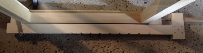

Zo, tussen de bedrijven door de lijmklem afgemaakt. Valt me niet tegen om zelf te doen. Hier en daar wat verbeterpuntjes opgepikt om bij de volgende lading mee te nemen.

Martijn, Ik zal morgen nog even een paar foto's schieten.
Ter aanvulling:
Ik heb de lijmklemmen gebaseerd op bijgevoegd voorbeeld van Lumberjocks (en de link naar het YT filmpje op de site): http://lumberjocks.com/George_SA/blog/32027
In plaats van massief hout heb ik 4 lagen multiplex gebruikt.

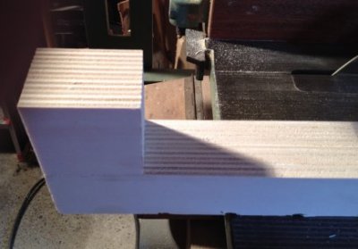

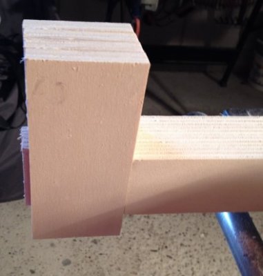

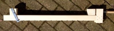

Op verzoek wat extra foto's van de lijmklem. Het was een tussendoor project en heeft niet de volle aandacht gehad, dus verdiend niet de schoonheidsprijs. Maar het gaat om de functionaliteit hé.
In het zonnetje ;)
Bijna allemaal "restjes"

Knap gedaan. Ik ga er binnenkort ook eens enkele maken. Zie ik het goed dat je ze nu niet rechtop kan zetten doordat metalen plaatjes uitsteken? Zou je kunnen oplossen met een blokje hout op het einde.
Hunto
21 jan 2014
851
49
Drenthe
Die metalen plaatjes dienen om het draadeind waarmee het eindblok wordt gepositioneerd vast te houden. Dat blokje hout op het einde is een goed idee. Hoewel ik ze wel rechtop kan zetten, neem ik dat mee met de overige verbeterpunten.
