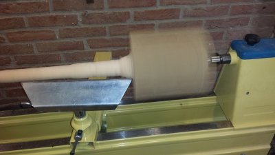

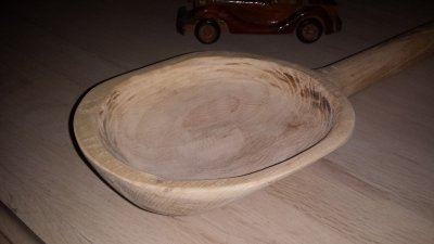

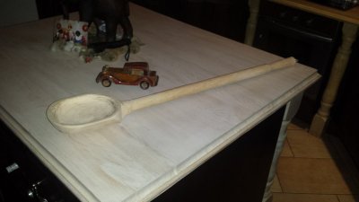

Jesse is ook één van de bezoekers van die feestje en in de digitale wandelgangen heb ik opgevangen dat hij zijn draaibank heeft aangeslingerd ;-) nu wachten op plaatjes ;-)
