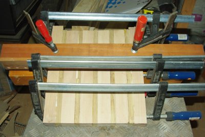

Ik doe het met minimaal 2 dwarsbalkjes waar ik de latten tussen klemt.
Kan het ook geen kant op en werkt sneller, ik heb hier een D3 lijm gebruikt omdat het een snijplank moet worden.
Anders gewoon een D2 lijm

De methode van De Haan gebruik ik ook altijd. Is beter dan werken met lamello's, die m.i. onvoldoende garanderen dat er een vlak blad ontstaat. Hulplatten wel voorzien van tape, zodat ze niet meegelijmd worden. En hartkanten omwisselen is inderdaad heel belangrijk.
Succes!
