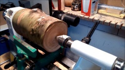

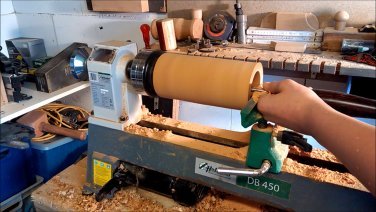

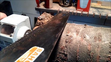

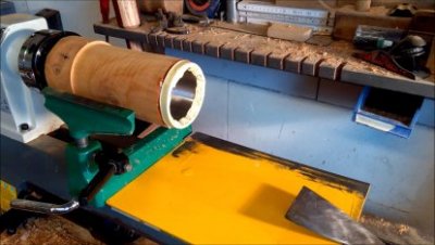

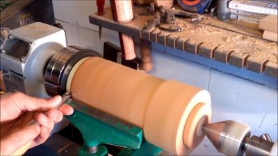

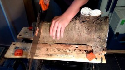

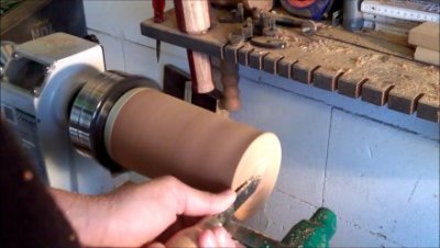

Schermopname (7).jpghet hout kiezen en op maat zagen ik weet niet welke soort het is maar het is van een fruitboom uit de provence (Frankrijk )
Schermopname (8).jpg tussen centers gemonteerd

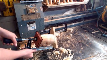

Schermopname (9).jpgeen paar stukken af gezaagd om het in balans te brengen

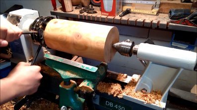

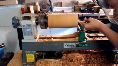

Schermopname (10).jpgdan ruw gedraaid
Schermopname (11).jpgen het in de chuck gemonteerd

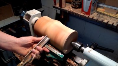

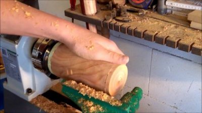

Schermopname (13).jpgen dan verder in vorm gedraaid

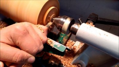

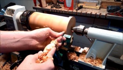

Schermopname (14).jpgmet een pot boor het center uit geboord
Schermopname (15).jpgen verder uitgehold
Schermopname (17).jpgeen test doen

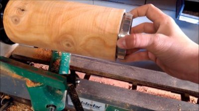

Schermopname (18).jpgeen kraag draaien waar de beker over past
Schermopname (19).jpgverder in vorm gedraaid

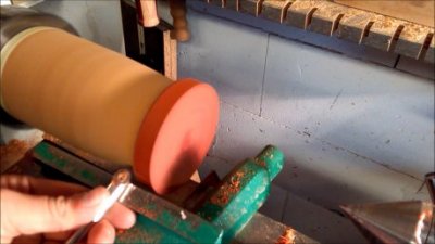

Schermopname (21).jpgde beker met epoxy in lijmen
Schermopname (23).jpgomdraaien in de chuck en verder op vorm draaien

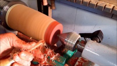

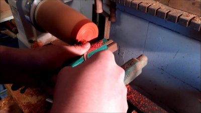

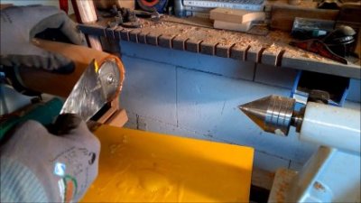

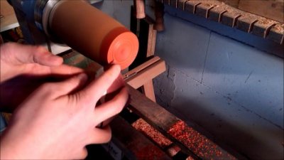

Schermopname (25).jpghet uiteinde af steken

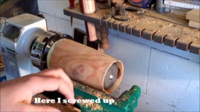

Schermopname (26).jpghier heb ik een probleem ik heb te diep geboord en ik zit door de bodem
Schermopname (27).jpgmaar ik heb het gewoon af gedraaid en ik zal er een stuk padoek tegen lijmen
Schermopname (30).jpgopspannen
Schermopname (32).jpgop vorm draaien

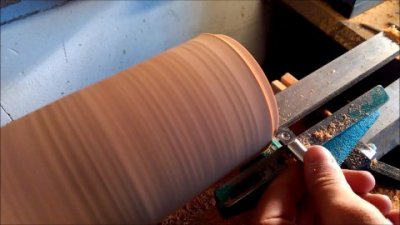

Schermopname (33).jpgen dan schuren
Schermopname (34).jpgen de onderkant decoratief af werken

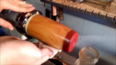

Schermopname (35).jpgschuren

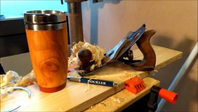

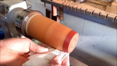

Schermopname (36).jpgafwerken met bijenwax en lijnzaad olie
Schermopname (38).jpgen klaar

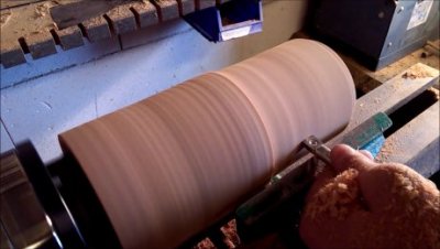

Ik zou graag eens echt echt snijdend zien draaien in plats van te schrapen. De buitenkant van de cilinder had zo sneller en beter en met veeel minder naschuren gedraaid kunnen worden.
Het belangrijkste is natuurlijk dat je de dingen die je wil maken , ook daadwerkelijk maakt, en dat doe je zeker.
Het is een mooi verslag hierboven.
Dat mag je meer doen!

Dank u ik zal er op letten .

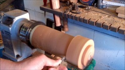

Knap gedaan Guillaume, maar ik zou toch ergens voor zorgen dat je een bril aanschaft om op uw draaibankje te plaatsen. Zo kan je vermijden dat het stuk uit de klauwkop komt. Door het duwen op het lange stuk in de klauwkop maak je een soort van hefboom. Opletten met lange stukken in een klauwkop.

Sirjacobd heeft gelijk: een bril is voor het ijldraaien van lange stukken een must. Je kan natuurlijk ook zelf van een bril maken in hout. Er staat hier heel wat over geschreven op dit forum. En de wieltjes kosten niet veel. en het verruimt de mogelijkheden op je draaibank.
hier een tekening in pdf van Nico Oosthoek , opgepast elke tekening moet je aanpassen aan de centerhoogte van je machine http://www.woodworking.nl/attachment.php?attachmentid=22256&d=1416301176
nog meer
http://www.woodworking.nl/showthread.php?14688-Bril/page2&highlight=bril
http://www.woodworking.nl/showthread.php?1381-Bril&highlight=bril
http://www.woodworking.nl/showthread.php?9411-Bril&highlight=bril
Overigens, als je op "steady rest woodturning" googlet vind je legio voorbeelden van zelfbouwbrillen. En zelf iets uitdenken is ook niet moeilijk.
