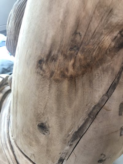

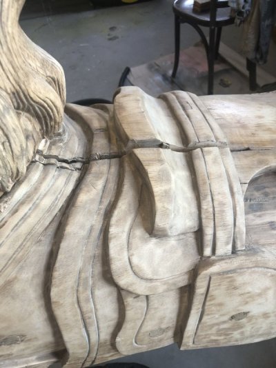

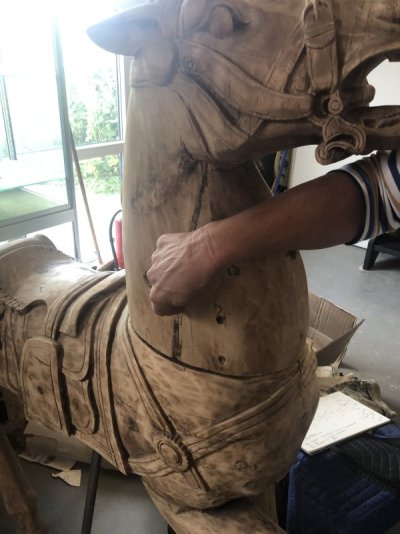

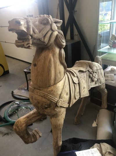

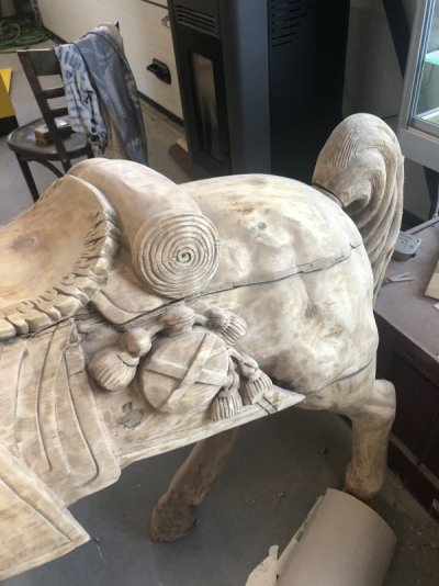

Beste mensen,
Een vriendin heeft een houten paard op de kop getikt. Op zich mooi beest maar kan wat steun gebruiken.
Bijgesloten wat foto’s van het edele dier.
Hopelijk kunnen sommigen van jullie mij wat vertellen over:
1. Wat voor soort hout is dit
2. Wat is het doel van de doken die links en rechts zitten
3. Hoe repareer je het best de scheuren
4. Andere suggesties
Dank
Haeije

Traditioneel wordt lindehout gebruikt voor houtsnijwerk. Dat zou dit ook kunnen zijn.
Wat betreft de scheuren: hout werkt. Massief hout barst eerder dan dun hout, omdat het niet kan buigen. Waar komt het paard vandaan? Ik zou het eerst (lang!) laten acclimatiseren in de huidige ruimte, want als je nu alle scheuren vult en het komt dan in een droge(re) ruimte, dan scheurt het wellicht opnieuw. Persoonlijk denk ik dat deze scheuren er gewoon bijhoren, het paard is van hout en dat mag gezien worden.

Ziet er uit als een product uit het verre oosten. Draaimolen paarden worden gesneden door vakmensen, die wel goed de verhoudingen van een paard weten. Dit paard is heel grof afgewerkt, het lijkt er niet op dat er ooit verf op heeft gezeten, geen zichtbare plek waar de stang door heen heeft gezeten, waarop het paard in een molen op en neer beweegt. Als je het beeld houtkleur wil houden, ga je reparaties altijd zien. Dus ik zou het gewoon zo laten.
