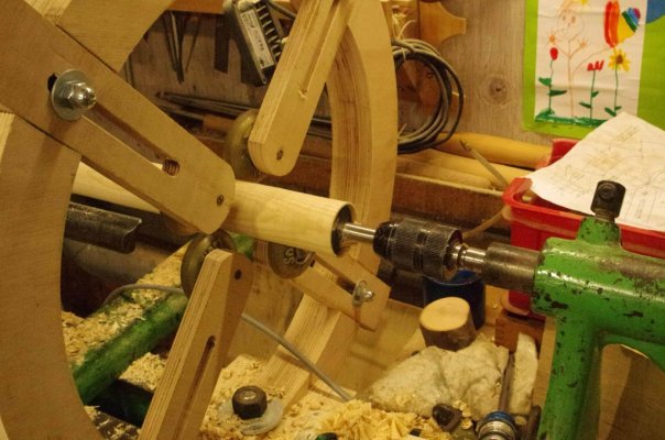

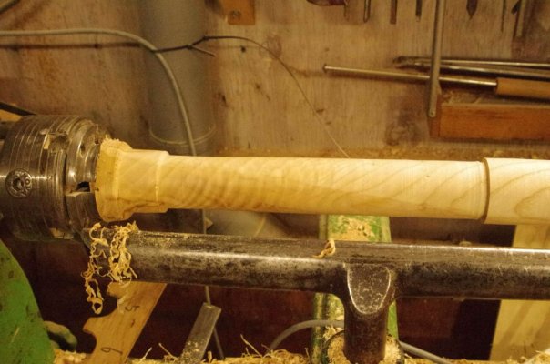

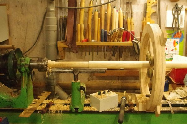

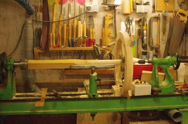

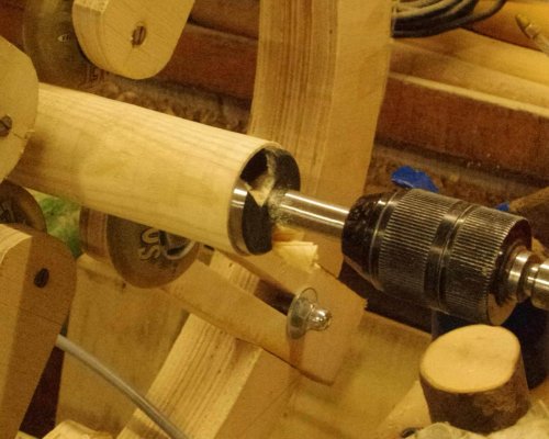

Vanavond de schuur in, een stuk vuren gevonden van 97cm lang en 6cm in het vierkant.
Ingespannen, rond gemaakt, gat voor een theeglaasje geboord, 47mm doorsnee.
Het hout op maat gemaakt van 50mm en het onderste stuk op 47mm zodat het makkelijk in de houder past.
De boel geschuurd tot korrel 320
In de standaard gezet theelichtje erin en aangestoken.
Net echt.

Hoe ver steekt de “kaars” in de stalen buis, ongeveer 35 cm schat ik.
Verder goeie keuze, zonde om quality time in te zetten als reis en wachttijd.
