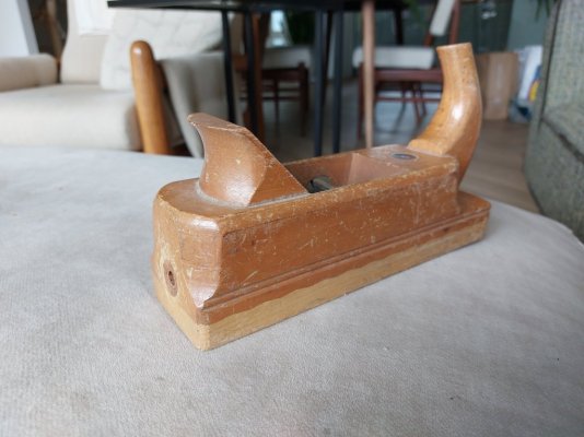

Hallo allemaal, ik post niet echt vaak hier dus ik hoop dat het lukt. Hier mijn probleem. ik heb de body van een houten hoornschaaf van steiner op de kop getikt bij de kringloop. Nu is ie niet kompleet. Ik mis de slagknop en de beitel en keerbeitel of wedge.
16616128600652512426725964691205.jpgheeft iemand toevallig een foto van de komplete schaaf? Weet iemand waar ik de onderdelen kan vinden? Alvast bedankt groetjes mark.

Je kan de mondopening aan de onderkant van de schaaf op meten. Daar moet het schaafmes door heen passen.

Je kan inderdaad de mondopening opmeten en je haalt daar een paar mm vanaf.
Beitels en keerbeitels zijn te koop bij de betere houtbewerkingswinkel,en de wedge maak je
zelf van een stukje hout.
Zo te zien hoort er een beitel met keerbeitel in, én een wig om de zaak vast te zetten. Zo zijn de meeste houten schaven opgebouwd tenminste, zo ook de Ulmia en ECE die Jurriaan linkt.
De wig is gemakkelijk zelf te maken, die moet namelijk ook precies passen. Met de beitel en keerbeitel kan ik je misschien helpen. Wat is de breedte van de mondopening? Zal vanavond even in het schuurtje kijken en dan stuur ik je een privébericht.

Bij Steinert kan het voorkomen dat het bed, waartegen de beitel rust, niet helemaal recht is. Meet het na, want als dat niet het geval is , zul je weinig plezier aan je schaaf beleven.
Je zal het eerst recht moeten maken.
Je zal dat dan eerst recht moeten maken.Messen van Ulmia of Emerich zullen het origineel het best benaderen.Je kunt die bij de Ulmia zelf bestellen. Niet duur....

Zit er ruimte in het schaafbed(waar de schaafbeitel op komt te liggen)voor de schroef van de keerbeitel.
Zo niet dan heb je geen keerbeitel nodig.kan ik niet zien op de foto.
Ik heb daar ruimte voor de schroef..maar heb inmiddels van een ander lid van het forum een beitel en keerbeitel overgenomen. zodra ik besloten heb welke slijpmachine ik wil kan ik deze een beetje bijslijpen en heb de schaaf weer compleet..
