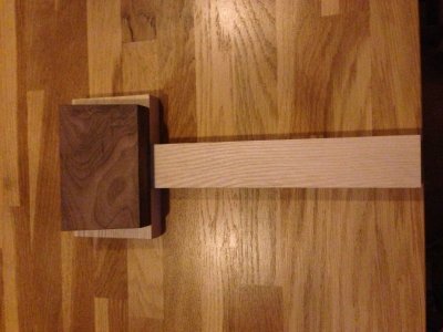

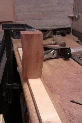

Nog even een uurtje wat gedaan. Ik ben niet helemaal tevreden met de aansluiting. Aan de ander kant, je ziet deze verbinding toch niet.

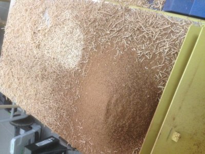

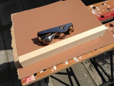

Bij het schaven kwamen van de beuken nette krulletjes af, van het afzelia enkel een berg bruin stof, de draad is zo warrig dat er geen krul vanaf komt. Zie de foto van het schaafsel
Hier het schaafsel, zie de bruine berg stof van het Afzelia

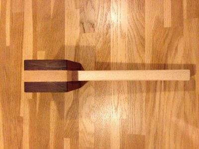

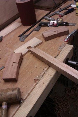

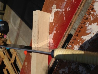

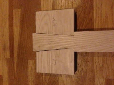

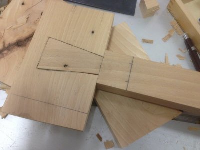

Hier de zwaluwstaart, zoals gezegd ff quick en dirty, niet echt netjes, had ook geen houten hamer om te beitelen he...

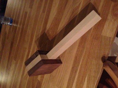

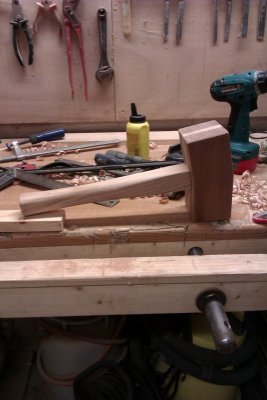

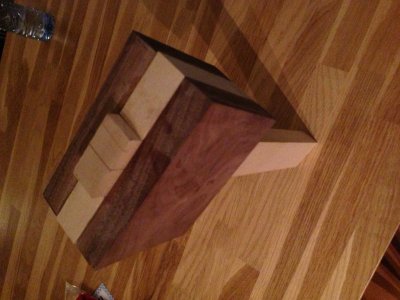

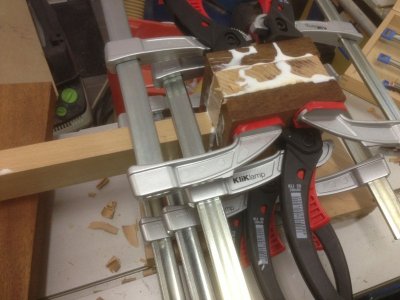

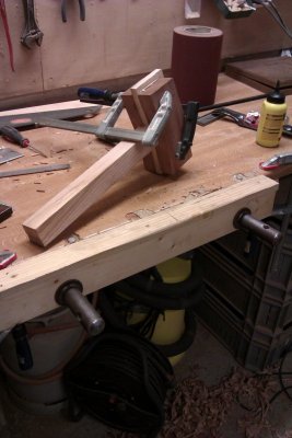

De hamer in 6 klemmen, en toch nog een heel klein kiertje in de aansluiting :-(

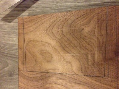

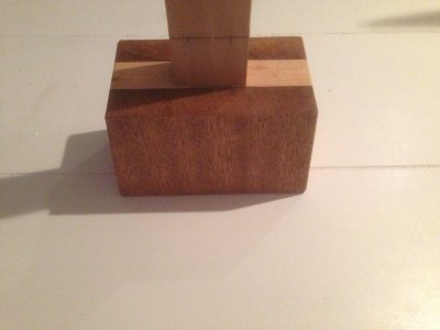

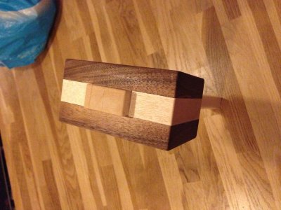

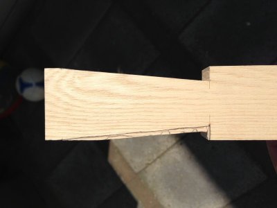

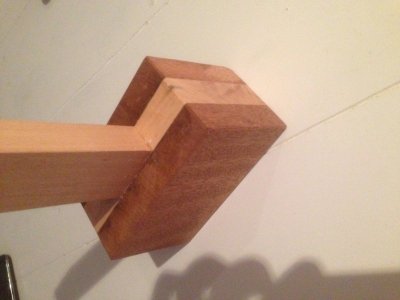

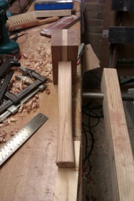

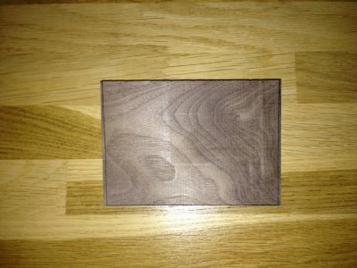

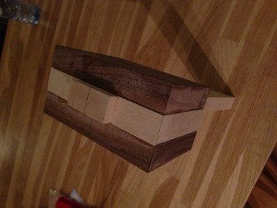

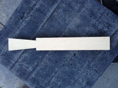

Bij deze nog wat foto's van mijn vorderingen.

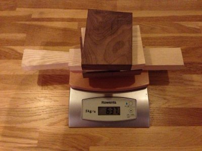

Iets onder het gewicht van Woodrob.
Verder heb ik alle delen aan elkaar gelijmd.
Nu nog het een en ander wegsteken en schuren.

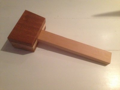

De steel ergonomisch maken en afwerken maar. Ik heb een kleine hoeveelheid danish oil gekocht, om te proberen. Ik ben benieuwd.
Wordt vervolgd.
Deeka
5 apr 2013
82
Zaanstad

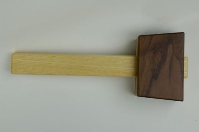

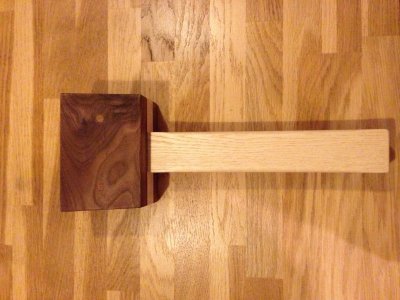

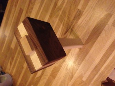

Eindresultaat.
Afwerking in Danish Oil.
Ik vind hem mooi geworden, al zeg ik het zelf. :p

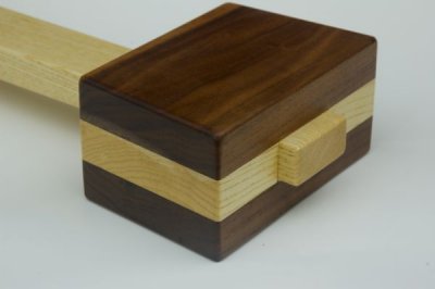

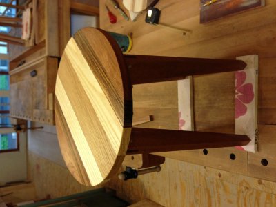

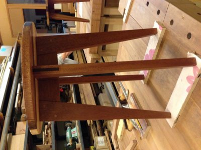

Inmiddels is mijn werkstuk bij de meubelmakers cursus ook klaar. (zie laatste 2 foto's.)
