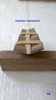

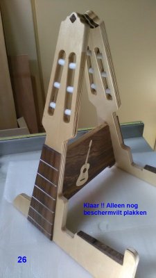

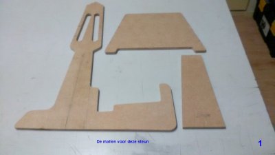

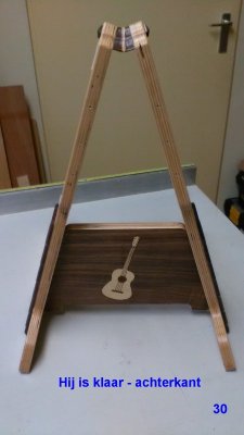

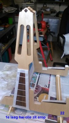

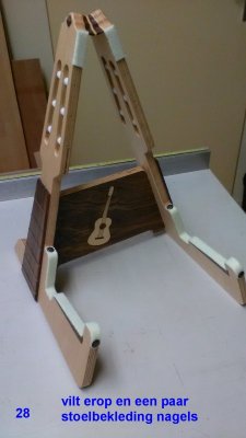

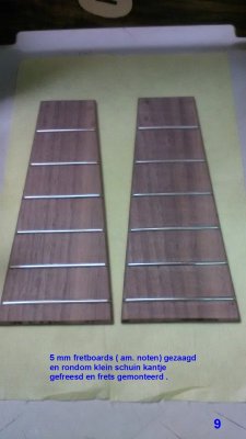

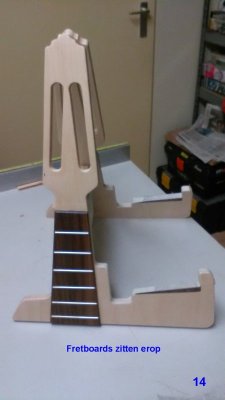

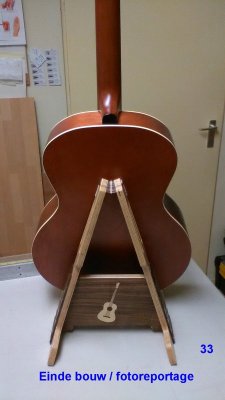

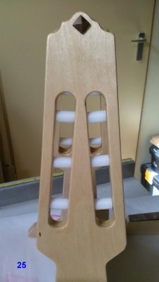

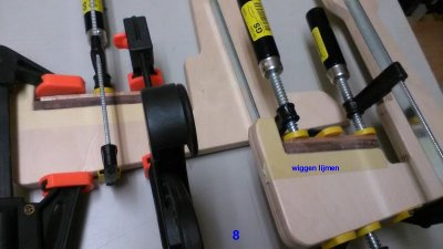

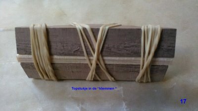

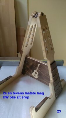

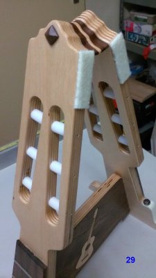

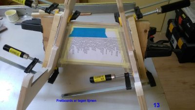

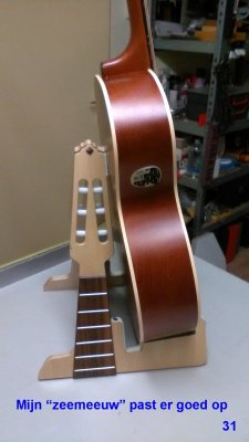

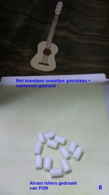

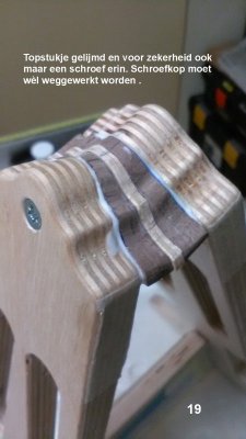

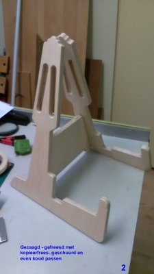

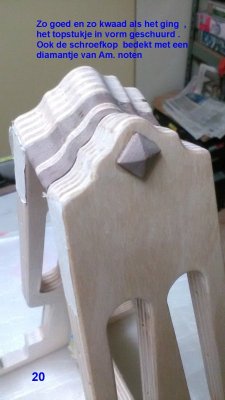

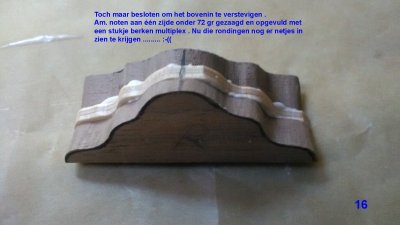

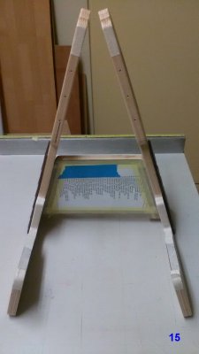

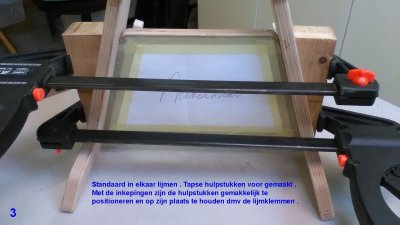

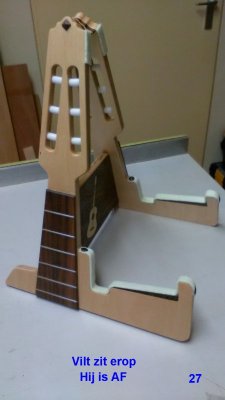

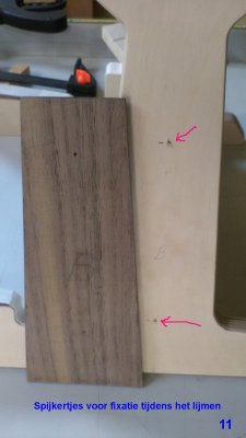

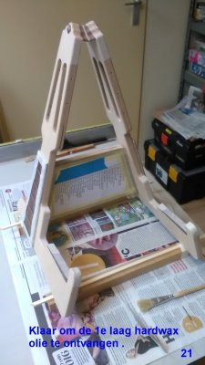

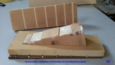

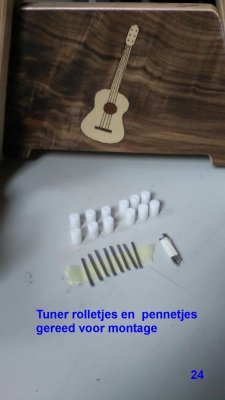

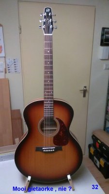

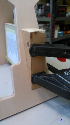

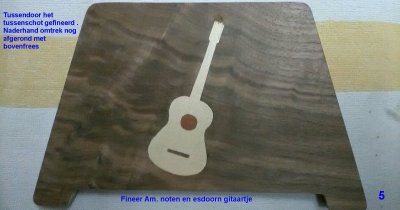

Eind vorig jaar zag ik op een website van een gitaarwinkel een houten gitaarsteun . Hé , dacht ik , dat is misschien wel leuk om zelf eens zo'n ding te maken . Ik heb het fotootje uitgeprint , maar ik had géén maten alleen het model . Dan maar proberen of ik achter de juiste schaalverhoudingen kon komen m.b.v. een stalen steun , die ik boven had staan . Mijn bedoeling was om er een probeersel van te maken en te kijken hoe het uit zou vallen en heb gekozen voor 15 mm berken multiplex . De steun heb ik gemaakt en veranderd naar eigen beeld dat ik voor ogen had . Daardoor best wat aspecten toegevoegd . Zo'n ding maken in een mooie houtsoort is natuurlijk het mooiste . Masave Fijnhouthandel heeft de mooie Am.notenhouten plankjes (op de juiste dikte) en fineer geleverd . Omdat ik de mallen al klaar had vóór ik me op deze site had aangemeld starten we met een foto van de mallen . De foto's heb ik genummerd en voorzien van commentaar .

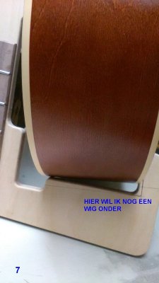

01 Mallen.jpg 02 Koud passen.jpg 03 In elkaar lijmen - tapse hulpst.jpg 04 Close-up klemhlpstuk.jpg 05 Tussenstuk -fineer.jpg 06 Gitaar branden en rollers.jpg 07 Ruimte onder gitaar-wig.jpg 08 Wiggen lijmen.jpg 09 Fretboards met frets.jpg

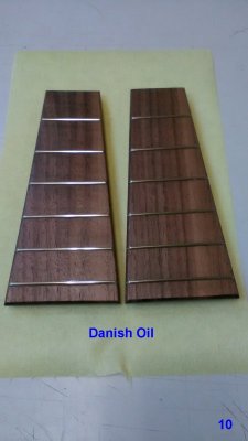

10 Fr boards - Danish oil.jpg 11 Fretboard -spijkertjes.jpg 12 Hulpstuk fretboard lijmen.jpg 13 Fretboards lijmen.jpg 14 Fretboards gelijmd.jpg 15 Fretboards gelijmd-2.jpg 16 Topstuk - ruw.jpg 17 Topstukje in de klemmen.jpg 18 Topstukje vooraanzicht.jpg
19 Topstukje gelijmd.jpg 20 Topstukje in vorm.jpg 21 1e laag hw-olie.jpg 22 1e laag hw-olie erop.jpg 23 Bijna af-schuinvoor.jpg 24 Tunerrol_pennen montage.jpg 25 Klaar-rolletjes en diamantje.jpg 26 Klaar zonder vilt.jpg 27 Klaar met vilt1.jpg 28 Vilt en stoelbekl_nagels.jpg 29 Headstock_vilt.jpg 30 Klaar_achterkant.jpg
31 Klaar met Seagull.jpg 32 Met Seagull_frontaanz.jpg 33 Einde fotoreportage.jpg
Als ik zo terug kijk op deze steun , zou de gitaar misschien wat meer achterover mogen hellen . Daar is de vorm van de hals mede debet aan vlgs mij . Hij staat nu stevig hoor , want als ik de gitaar wat naar voren wil trekken (alsof hij zou vallen) wordt hij aan de voorkant tegen gehouden door de 2 opstaande "nokken ". Ach ja , we zien wel . Maken we toch gewoon een nieuwe :D

Dank je en als ik er nu ook nog op kon spelen , zou dat helemaal geweldig zijn . :D
