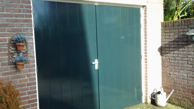

Uiterlijk min of meer gelijk aan die van Ed, alleen zijn deze van 40mm multiplex met 2 aluminium lagen daarin; heel stabiel en gemakkelijk te verwerken. (op de foto staan ze nog in de grondverf..)
Is dat 40 mm massieve multiplex? Is zo een poort dan niet loodzwaar?

Ja, weegt best wel wat dus vraagt wel een stevige ophanging / kozijn. We hebben jaren geleden een voordeur van dit materiaal laten maken en dat bevalt zo goed (werkt totaal niet!) dat we voor de garage hetzelfde materiaal hebben gebruikt.

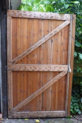

Bij deze een foto van de binnenzijde van de deur. Let wel op, dat de multiplex platen niet op het frame worden verlijmd zo kan het frame namelijk nog werken.20150131_125757.jpg
