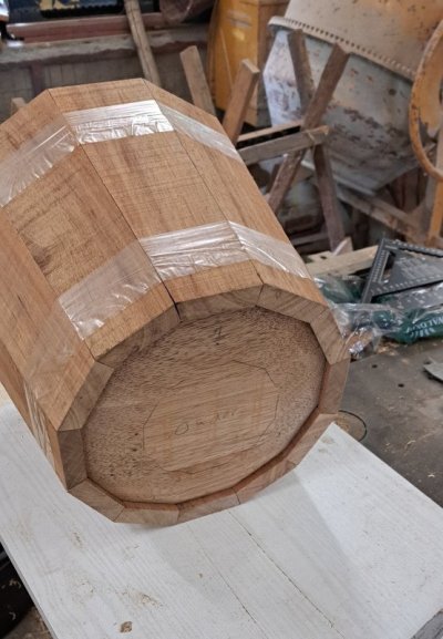

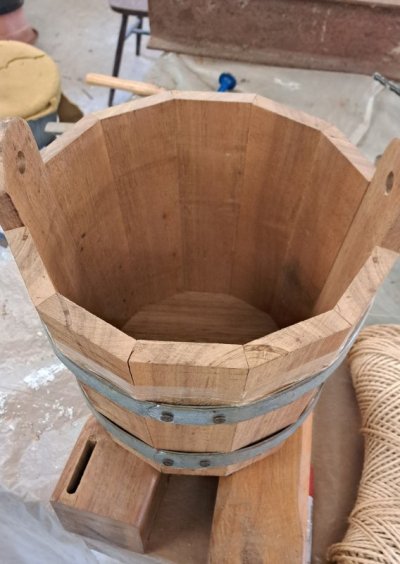

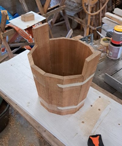

Mijn overgrootvader maakte houten kuipen, tot het plastic zijn intrede deed en kuipers niet meer nodig waren.

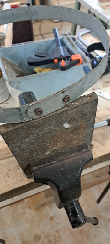

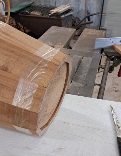

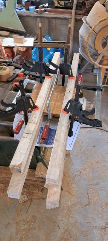

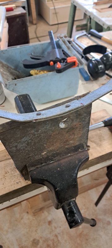

Toen ik dit filmpje zag van Pask Makes was ik gezien de geschiedenis enthousiast om ook eens een poging te wagen, dus ik ben de afgelopen dagen druk geweest. Ontwerp redelijk nauwgezet gevolgd, behalve de twee iets langere duigen voor het handvat en geklonken hoepels ipv gelaste exemplaren (afgezaagde spijkers :)).
AP1GczNaMwoJz67xP-FPw4qpHQLduR7GeWOhsvmnes0fnXPVifSFOng_i76hP24hRsWz5xHJsq5lsSHPEY8k2LPv70vFKppwUpoFG-TNffh5NWz6SBVBiSLl6AfUcXYe8NoPk870yx-MqR4vs3A5W4nUTojRVH1Om6sOsXDTlE2FNigHb5aAYeBP22cgWMe-Jly6aISm-LMMh_D0xCs2MpxjL3veMrxp7xO1PeVseYPcPp0lZKEplSsgWlCV1iLpiBcB3tTQTx8Wyy903iglKWjMBr0YCronjfqizbsCZBTx_qLmzc9MzkPUTMQYOSeET5UoBf8VT9BZ8qbwROeiAttMjrZgxRN_2_ebJV4gTbtjkpIQtHL1sEpOMoCP66W1IqcPIVAZSF-NTJl7vL8n0DNT_QTCX8vXXNXfS-Fmhek7UPVhl2K6Mu3njU8PM5ru7pvX9QJEyA8RqGeJnjhVQwYW3PTd0lL7rtjzRrz2DAupzfymFeDO38eqHqVJhff3WjLlkGq6ZtfCtDI8O0VmcDl3rq6D1pOr5QUkq6Ky7erosCyylTlX4hpdlrf7YQy1LB3fdjnz5ONGg-4Ki31HmDVxLbxfEBu4ldpXe24gunJdyo3sVgRoxrivAqs-4fkAtwsqLTRUC3oKYF4HbrKCabD-4GY_YgP1Glqkg0FFqQFev_vbN1epra6BNQSEx9dYSUXPTmCQ1RDwPr8axsyR3TPcuT-A1dBC44DAtKvl_ceYUrdpwJ12LkLrKJmORBRDXtQSK4RZcwCwdFnPybQz-S8ZRw5FUMNEtA4sqWZTGD3cmGDamN3KuJApWLWNe5Qx4xbHlmF8kNBuAYUZCOuBVfOpHIKoRDoPaCcQIQ03cABZufLX2CBBAB9pskstOBm7UTaceNcnCltkcxCMyG_qdSlEio_lvkU7uVpbMnxiJ5cgWksvbHyz81ny=w435-h607-s-no-gm

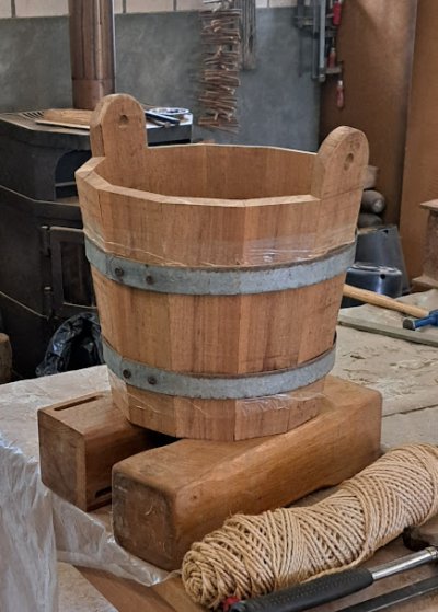

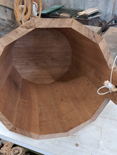

Optisch is ie redelijk goed gelukt, alleen blijft er nog geen water in staan. Da's wel een beetje jammer natuurlijk. Ik had voor nu de stap met het gemalen lijnzaad nog even overgeslagen. De maker van het originele filmpje gaat daar heel snel doorheen. Heeft iemand hier daar ervaring mee toevallig?

Zet hem eens een nacht in een kuip met water. Ik heb ooit een houten badkuip gehad die lekte als een gieter. Een dagje buiten met de brandslang erin en hij ging langzaam opzwellen en afdichten. Zat niks tussen als afdichtmiddel. (Tip: begin niet aan een dergelijk bad)

zelfde hier met een houten regenton, toen hij vers binnenkwam stroomde het water er aan alle kanten uit.
Paar maand geleden de toevoer gestopt omdat hij vol zat, volgens mij is er sindsdien geen drup meer uitgekomen!

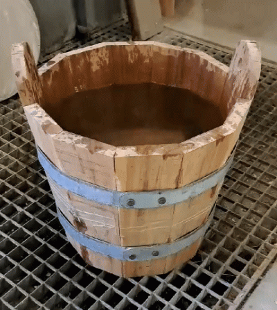

Gisteren 200 gram gebroken lijnzaad gemengd met wat water. Met de staafmixer lukte het om er een mooi papje van te maken. Hoepels eraf, papje erin, hoepels er weer op.
Wonderbaarlijk wat een verschil dat maakte. Nog een kwartiertje drupte er hier en daar wat water uit, maar vervolgens was de emmer mooi dicht.
n.b. met 50 gram had het ook gelukt.
