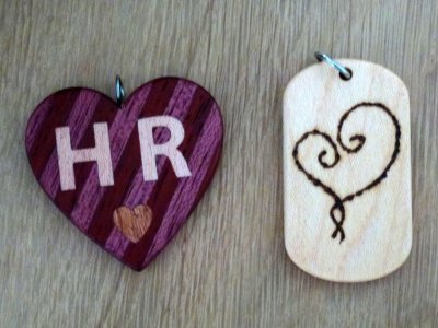

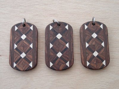

Met enige jaloezie kijk ik altijd naar al die mooie snijplanken waar ik zelf niet het gereedschap voor heb om te maken. Toen ik zag dat een Chinese groothandel waar ik af en toe wat bestel rvs kogelkettingen had kreeg ik het idee om dog tags te maken met snijplank patronen en gehoutbrande tekeningetjes.
De eerste poging een hartje met de datum aan de achterkant, een huwelijkskado voor m'n broer, was niet helemaal goed gelukt. De houtbrander die ik had gekocht vanwege de regelbare temperatuur bleek in de laagste stand al gloeiend heet te zijn. Ik moest blazen tijdens het tekenen :( Inmiddels heb ik een Razortip houtbrander besteld die beter regelbaar is.

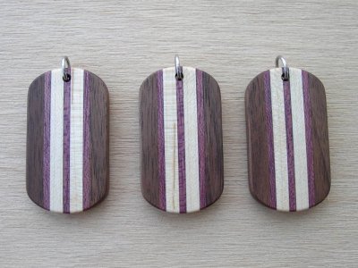

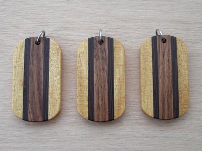

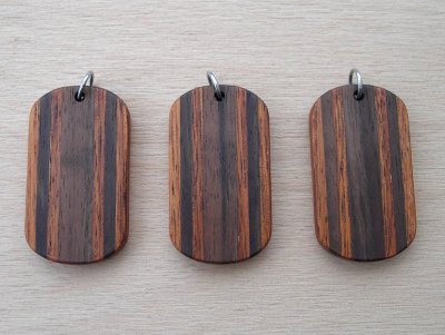

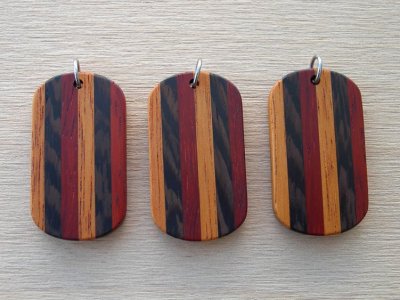

Afgelopen week heb ik deze 6 dog tags gemaakt en me laten inspireren door Toxiq's mooie snijplanken. Gemaakt met m'n figuurzaag, boorstandaard, bandschuurmachine, dremel + freeshulpstuk en schuurpapier.

Mijn plankjes als voorbeeld.... ik bloos :eek:
Ik vindt ze supergaaf.
En nu heb je mij weer op ideeen gebracht

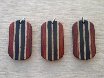

Ik had een tijdje terug wat mooie stukken hout van iemand gehad en het leek me wel leuk daar een dog tag voor hem van te maken. Cocobolo, ebben en hickory, dat laatste gezaagd uit een door hem gemaakte bijlsteel die was gebroken.
Er is helaas wat ebben in de nerven van het andere hout gekomen, gebeurt bij padauk ook vaak. Hoe zou ik dat schoon kunnen maken voor ik het ga oliën?

Blazen gaat niet meer lukken als je het hebt 'ingescheurd' - is op de draaibank ook altijd een probleem als je verschillende houtsoorten combineert. Ik denk dat voorzichtig in 1 richting schuren tot de verkleuring weer verdwenen is de enige oplossing is.

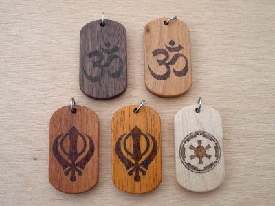

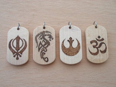

Ik heb nog wat dog tags bewerkt met m'n Razortip houtbrander. Je kunt met deze houtbrander echt heel secuur tekenen. Daarnaast heb ik nog 3 dog tags gemaakt geinspireerd door een antiek kabinet van het Rijksmuseum voor deelname aan een ontwerpwedstrijd van hun. Het gebruikte beli was net wat te donker voor een mooi contrast met het wengé en panga panga. Ik dacht erover om ebbenhout te gebruiken ipv wengé maar was bang dat het weer in de nerven van het andere hout zou komen.
