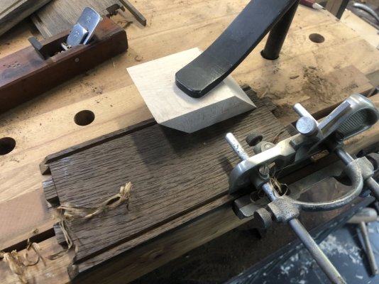

Hiertoe een verstek op de hoeken zodat ik de sponning mooi door kan schaven.
Zagen en hakken.

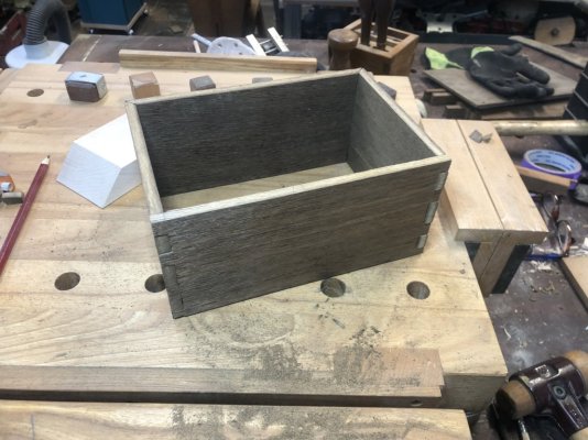

Een hoek klaar nog drie te gaan.
Ik werk aan een opzet bankje die op mijn gewone werkbank staat zodat ik met rechte rug kan werken.
Volgens mij al eens eerder gepost het bankje beschikt over een meubelmakers werkbankklem met Quick release, schaafaanslag, moxonvise en een kleine meubelmakerswerkbank klem. En natuurlijk 2 houvasten en wat bankhaken.
Het kistje zit in elkaar nog niet verlijmd! Want de sponningen moeten er nog in geschaafd worden.
Dan de paneeltjes zagen, futselen en een botsing schaven.

Alles even droog lijmen zien of het past.
Dat gaat helemaal goed komen.
Dekseltje inschaven en sponning schaven ten behoeve van kant lat.
Staarten gelijk schaven met de #4 en kanten breken met mijn trekschaafje (eigen maak Gonzales Alves, ebben en schaafmes van een oude beitel, keermes eigenmaak).
Detail buitenzijde.
Box is afgewerkt met harde kleurwas bindzijde is naturel gehouden dus geen afwerking.

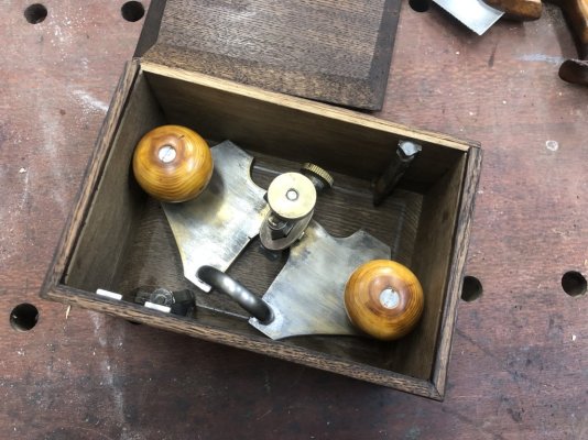

Binnen middels magneten plek voor de schaafbeitels en natuurlijk de grond schaaf.
Een wel bestede zondag dus s'morgens om 10 uur begonnen en rond 16.00 klaar.
De zwaluwstaarten zijn gelijmd met pvac lijm (witte houtlijm van de Action) De magneetjes aan de binnenzijde zijn gelijmd met industrie lijm van Bizon.
