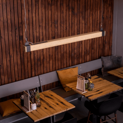

Een van de projecten die ik binnenkort wil aanvangen is een houten balklamp.
Dus iets zoals deze lamp.
Maar wat voor ledarmatuur wordt voor zulk een lampen gebruikt? Iemand een idee?

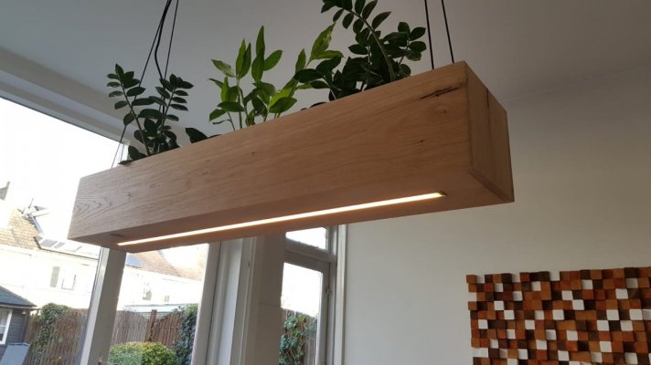

Is het geen led strip in een profiel? Zo heb ik het zelf 2x eerder gedaan, niet in een balk maar hetzelfde idee.
Infrezen, profiel erin schroeven, led strip erin plakken en dan afdekplaatje erover
Zo heb ik het toen toegepast, volgens mij wel redelijk wat je zoekt. Je moet wel wat ruimte boven in de balk houden voor de adapter, net als op je voorbeeld foto. Bij mij zat dat in de bak verwerkt
Hopelijk kan je hier iets mee

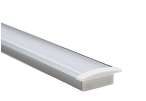

Ik heb ondertussen de profielen gevonden. Genoeg keuze!
Voor de LED strips zou ik graag dimbaar Dual White gebruiken. Die zijn driedraads aangesloten tussen besturing en strip. De voeding is echter 24 Volt. Die kan dan in het plafond en de ophangdraden gebruiken als stroomtoevoer.
