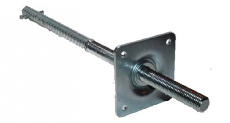

Omdat één kant van de schuur dan mogelijk nog weer kan verzakken dacht ik dat het mooi zou zijn als ik de boel aan de nieuwe funderingzijde kan nastellen.
Misschien toch maar betonpoeren overwegen. Zullen dan wel wat langer mogen zijn omdat de grond bij de buren deels wat lager ligt 20-25cm.

Ik zou voor een lichte houten constructie geen vermogen gaan uitgeven aan heipalen. Dan kun je ook gaan werken met verstelbare paaldragers die je in de funderingspaal instort. Dan moet je wel kiezen voor een variant met een moer die nastellen mogelijk maakt!
