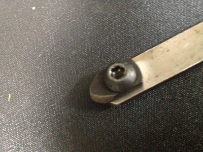

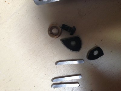

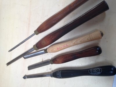

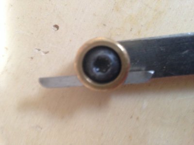

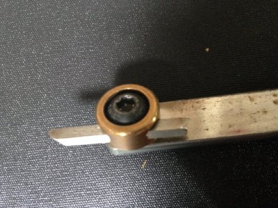

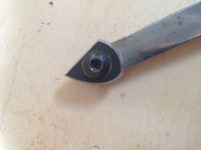

Ik heb deze week een aantal houtdraaibeitels van iemand overgenomen. Nu is er een beitel bij waarvan ik de naam en hoe ik er mee werken moet niet weet? Het gaat om de beitel met het zwarte handvat. Zou iemand mij hier iets van uit kunnen uitleggen en of ik er evt op youtube filmpjes over de werkwijze van deze beitel kan bekijken.

Een (shear) schraper met verwisselbare (industrie)bitjes. Sommige draaiers zweren erbij, anderen verwensen ze. Het handvat is van Crown zo te zien, maar het geheel _lijkt_ niet origineel (maar ik heb me er niet in verdiept, dus ik kan het zomaar mis hebben) - het handvat rept van 'cryogenic'. Dat _kan_ niet op de bitjes slaan - die zijn normaliter van hardmetaal of een ander keramisch materiaal; cryobehandeling is iets dat je met 'gereedschapsstaal' doet om het wat beter te harden (voor een vollediger austeniet-martensiet omzetting). Mijn indruk is derhalve dat iemand een Crown beitel of schraper heeft omgekat (eind recht afslijpen, gat boren, draad tappen) tot een shear scraper met verwisselbare bits... Maar als gezegd, ik kan het zomaar mis hebben ;-)
En inderdaad - ik zie dat Crown ook shear scrapers met (cryobehandelde) stalen bits levert...

Inderdaad het handvat is van crown, ik verwacht, maar ga eens verder kijken, dat dit een originele beitel is. Ik heb hem namelijk van iemand overgenomen waarvan ik de indruk kreeg dat die alles perfect voor elkaar wou hebben, beitels die hij aan bood en ik gekocht heb zijn allemaal Sorby en crown, bij baptist en in Duitsland bij Schulte? gekocht, is lid van radius maar door ernstige ziekte genoodzaakt om afstand te doen van deze mooie hobby, en ik ben een beginner, dus zo komen mij mij steeds veel vragen op mijn houtdraaierspad

Eigenlijk dacht ik dat ook omdat bij de gewone draaibeitels de onderkant ook rond is en je dan wendbaarder bent, maar inderdaad op het filmpje wordt de platte kant op het leunspaan gelegd, ik verwacht dan dat dat de juiste methode is.

Die schrapers worden gebruikt voor dingen zoals bekers waar je de binnenkant van de wanden wat gladder wilt maken na dat je het uitgehold hebt, het is dus een finishing beitel, maar niet om mee uit te hollen.

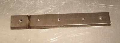

Sommige draaiers hier maken die messen/plaatjes zelf van vlakte/dikte bank messen, het gat maken is het moeilijkste, (er doorheen forceren met carbide boor gekoeld) gaat.

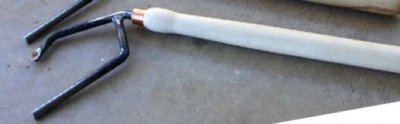

Hier is een mes waar Ik de gaten ingeboord heb, en can er dan stukken van af nemen, er zit er een op deze uitholler die een uitrigger heeft om kantelen te voorkomen.

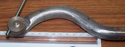

Ik heb een uitholler gemaakt waar Ik een ronde hardstaal bid in kan vast zetten en het bid kan draaien, zodat het beter snijd en ook links of rechts kan oriënteren.

Het zijn meestal schrapers die daar voor gebruikt worden, die gebogen one is gemaakt om onder de rand te kunnen komen, en toch het twisten tegen te gaan met de punt van de bijtel in-line te houden met de schacht.
Er zijn verschillende beitels/tools om kops hout te verwijderen, haak en ring beitels en schrapers, de snijdende haak en ring beitels geven je de beste en mooiste wanden, maar ze zijn niet makkelijk te gebruiken, je moet ze echt leren gebruiken.
Schrapers zijn het makkelijkste en iedereen kan die zelf wel maken, nadeel is dat de wanden meestal erg ruw zijn, en dan moet je proberen om dat te verbeteren met weer andere schrapers

Ik stem me inderdaad ook wel vragen bij die 2de foto.
Als de platte kant op de leunspaan ligt dan kan je het moeilijk een shear scraper gaan noemen, of als shear scraper gaan gebruiken, want dan ligt het plaatje ook gewoon plat. Als je kan rollen, kan je je hoek gaandeweg wanneer nodig vrij aanpassen. Goed voor een fijnere snede.
Dus persoonlijk zou ik hem met dit mesje gebruiken met de platte kant naar boven, en dan het mesje omgekeerd.
