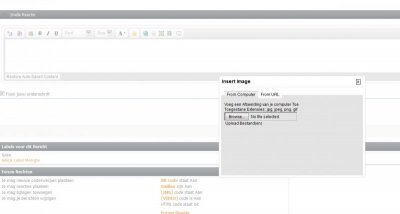

Maak eens een foto van de drieklauw met de bekken eruit. En dan ook 1 van de bekken, met de nummers zichtbaar. Dan kunnen we beter helpen.
Bovendien zijn je foto's uit het eerste bericht verdwenen, dan ga je geen antwoord van anderen meer krijgen. Gebruik de functie voor het uploaden van de foto's op de forumserver, dan kunnen ze nooit verloren gaan.
Zie onderstaand screenshot van het forum:
