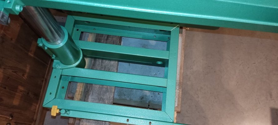

Het spuiten is goed gelukt zo te zien. Ik moet eens kijken om de foto's uit te zoeken en dan zal ik nog een verslagje posten.
