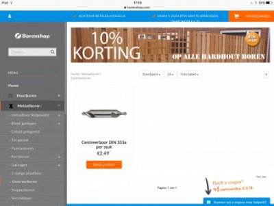

Het boortje van mijn centreerboor is helaas gebroken. Het ding heeft een diameter van 2 mm. Nu wil ik dit graag vervangen, maar ik kan ze nergens vinden. Wie heeft er een adres (online?) waar ze te koop zijn?
Of kan ik als alternatief een metaalboortje gebruiken? Want die zijn er van 2 mm maar zat te krijgen...
Zal ook wel werken in plaatmateriaal misschien, maar of dat gaat in hardhout?
