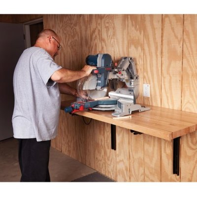

Je zegt dat je core niet zo sterk is dus over een zaagtafel leunen lijkt me dan niet zon goed idee.
Wellicht is een wand paneel zaag iets.
En in jouw geval laag bij de grond.
Neemt ook niet zo veel ruimte in en je kan overal goed bij.
Een afkortzaag op een onderstel waar je je rolstoel of benen onder kan rollen bijv lijkt me ook wel te doen.
Een vlakvandiktebank lijkt me geen probleem vanuit een rolstoel
Wellicht kun je een werkbank maken met open voorzijde zodat je er onder kan rijden en overal goed bij kan.
