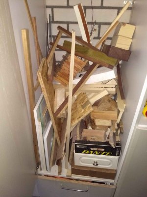

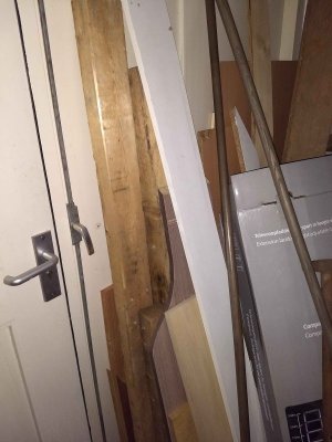

Er zwerft allerhande rest hout door mijn schuur, een probleem wat anderen vast herkennen.

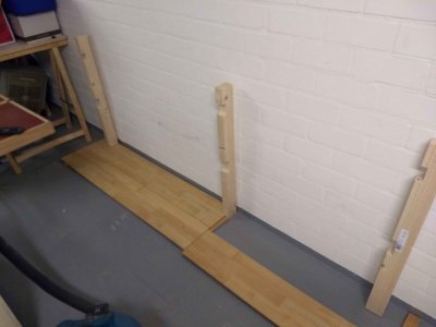

Elk nadeel heeft zijn voordeel, ik had genoeg materiaal om iets te maken. Een houtbak, met een vak voor lange stukken op de grond en daarboven vakken waar hout rechtop in geplaatst kan worden.
Er hoefde alleen nog even gezaagd te worden, en daarvoor dus mijn nieuwe speeltje:

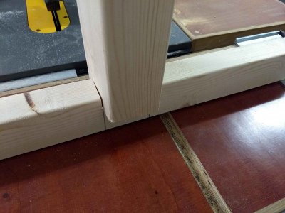

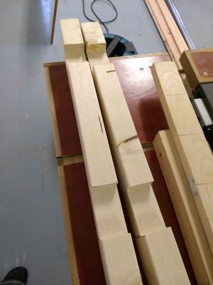

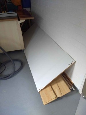

Ik heb vandaag alleen vurenhout gezaagd (en een beetje laminaat), dat ging as boter. Twee brede stukken geschulpt, verder alles op maat afgekort, en wat sleuven gezaagd zodat de liggers in de staanders grijpen:

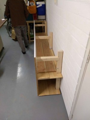

Het "design" van de houtbak is simpel: ik heb een groot paneel, parallel daaraan drie staanders, daartussen 3x 2 liggers. De breede is twee planken laminaat wat ik nog had liggen, dat is glad zodat het hout makkelijk in de bak glijd.
Het zit simpel en niet erg netjes/precies in elkaar, de liggers zitten met schroeven vast in het voorpaneel, in het zicht zelfs. Foei toch, maar dit is tijdelijk totdat ik mijn hele hout-hobby naar een aparte ruimte kan verplaatsen (ik hoop over twee jaar, dus deze bak is niet zo heel tijdelijk helaas).

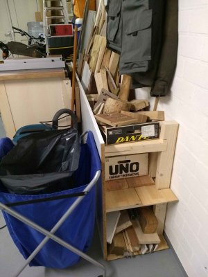

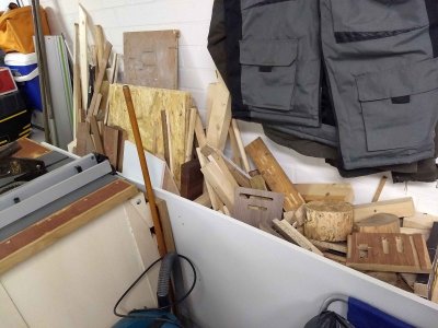

Lijkt genoeg ruimte in de bak, dus mijn hout voorraad kon verplaatst worden:
Zat helaas zo weer vol, maar toch een stuk kast vrij kunnen maken en het ligt een stuk stabieler dan eerst, dus ik ben tevreden met het resultaat.

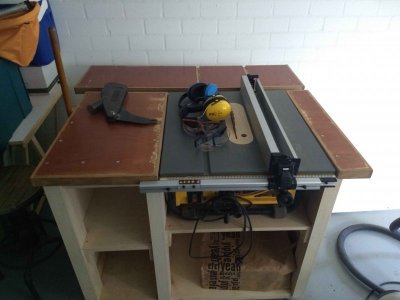

Dan de zaag zelf:
Zoals meerdere mensen hebben aangegeven, de DeWalt 745 maakt een enorme bak herrie, ik schrik er nog elke keer van als ik hem aanzet. Ik werk standaard met oorkleppen op, meer voor de lange duur, maar met dit ding kom je er echt niet onderuit, ook niet als je maar even snel iets wil zagen.
De stofafzuiging heb ik nog niet goed kunnen testen: er zitten twee aansluitpunten, 1 achter de zaag en 1 op de kap. Ik heb geen slang met y-stuk, wel mijn makita op de achterkant aangesloten met een Rocklet verloopstuk, dat past goed maar natuurlijk komt er dan nog aardig wat zaagsel uit.
De zaag kan in een hoek gezet worden van 0 tot 45 graden; helaas is 0 niet precies 0, mijn digitale hoekmeter vond het 1 graad en de zaagsnede was niet volledig haaks. De eindstop van de hoekverstelling kan hoogstwaarschijnlijk aangepast worden dus daar moet ik nog een keer goed naar kijken.
Verder werkt alles als een droom, goede aanslag die snel te verstellen en vast te zetten is, hoogteverstelling van de zaag werkt nauwkeurig en snel (gebruikt voor de sleuven) en meer dan afdoende power voor het vurenhout; volgende keer wat massief eiken proberen.
Zaagblad verwisselen is ook goed te doen als je maar eerst de zaag in de hoogste stand zet; dat is achteraf heel logisch maar heb ik toch een half uur op verspeeld haha.
