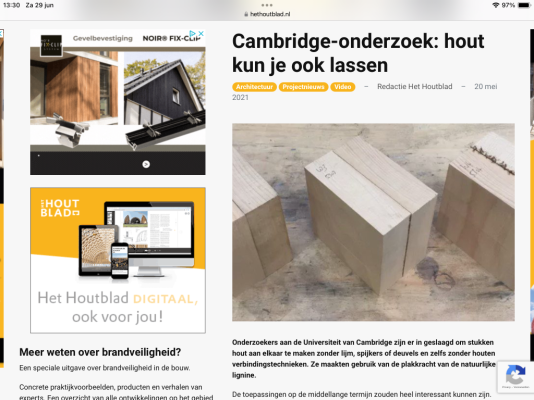

nu nog een manier om twee stukken met elkaar te verbinden op een manier die de hoge sterkte kan benutten.
De grote bruikbaarheid van staal wordt niet veroorzaakt door zijn sterkte.
het is vooral dat je standaard onderdelen aan elkaar kan maken op een betrouwbare compacte manier
Als lassen niet bestond zou staal lang zo bruikbaar niet zijn.
Verder ben ik benieuwd hoe de elasticiteit van dit product zich verhoud tot staal.
de meeste van dit soort materialen zijn wel sterk maar rekken eigenlijk te makkelijk om die sterkte daadwerkelijk te gebruiken
Een plakje van dit spul aan de buitenzijde van een gelamineerde ligger uit normaal hout lijkt mij een mooie praktische toepassing om mee te starten.

heb je wel eens een spoorbrug van pakweg 100 jaar oud vergeleken met een moderne variant met ongeveer een net zo grote overspanning qua omvang van de constructie en de verbindingen.
het is vooral de mogelijkheid om te lassen die dat grote verschil veroorzaakt en tot de huidige brede toepassing heeft geleid.

Precies, ook wel benieuwd hoeveel energie een en ander kost, daar zou het best wel eens een stuk minder groen van kunnen worden. En daarnaast idd, E modulus, en de sterkte in de "niet nerf" richting, oh, en of je het idd nog aan elkaar gemaakt krijgt.
Maar voor zwaar belaste balken in houtskeletbouw wel interessant.
