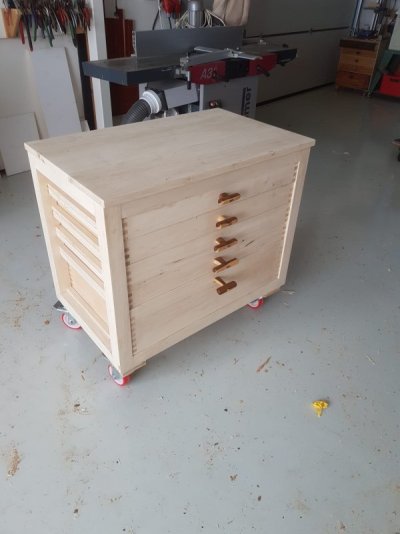

Een ander geluid: je begint vlakken en vvd. Daarna schulpen en weer vvd van geschulpte kant. Zijkanten en achterkant kunnen 10 -12 mm zijn. Bodem 5-6 mm, vaak praktischer om hier multiplex/triplex voor te gebruiken. Voorkant is vaak wat dikker dan zijkanten. Schulpen doe ik met een dun zaagblad van 2 mm door vanaf beide zijden te zagen op zaagtafel en rest zonodig met lintzaag.
    60,5 KB · Weergaven: 19
