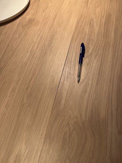

Vraagje: m’n zoon heeft een licht eiken tafel. De planken in het blad hebben de neiging om wat wijken. Zie foto.

Ik denk dat er misschien iets meer info gewenst is.
Wat is de opbouw van het blad? Wat is de afmeting? Hoe dik zijn de planken en hoe zijn ze aan elkaar bevestigd? Is het een eigen fabrikaat of is de tafel gekocht?
4.668
1.111
Als de tafel nieuw is terug brengen.
Hoe is het blad aan het onderstel bevestigd? Kan het blad vrij werken of is het muurvast bevestigd.
De losgekomen naad doorzagen kan, maar dan moet je er rekening mee houden dat het blad niet meer vlak gaat zijn, of te krijgen. Mogelijk zit er zodanig veel spanning in het blad dat het alle richtingen uitgaat als je het losmaakt of de naad er uit zaagt.

Wat je zou kunnen proberen (als je tenminste lijmklemmen hebt die de afstand overbruggen) is om wat houtlijm in de spleet te druppelen, van de onderkant misschien met een stofzuiger (nylon over de opening) erdoor zuigen & het goed afgeklemd te laten uitharden.

Dit is de beste oplossing als het niet bij jezelf thuis is……
Voor mezelf zou ik het lekker laten werken en nemen zoals het komt……of doorzagen en zoals gezegd verlijmen, is net hoe m’n pet staat.
Betekend dat je een massief houten blad hebt dat 'leeft' en niet iets met fineer óf erger nepfineer. Ondertussen kan er van alles in die naad zijn gaan zitten. Daarmee kans dat lijm niet pakt. Tevens grote kans dat je het er niet mooier op maakt.

Vullen met was of lakstaafjes.
Of vanwege alleen scheur of opening vloeibaar hout. Weet niet of dat er nog is van gupa dacht ik.
Bij blanke deuren gebruikte we een koploze nagel door pen en gat en deze werd dat meestal met vloeibaar hout dichtgestopt

Allen, dank voor het meedenken. Denk dat het opvullen gaat worden. Goede tip om ook de onderkant eens te inspecteren.

Kijk dan meteen of de onderkant wel op dezelfde manier is afgewerkt als de bovenkant.
Onze tafel ging ook wijken. Bleek de onderkant niet gelakt te zijn en de bovenkant wel wat vervolgens spanningen op leverde met naden als gevolg.
