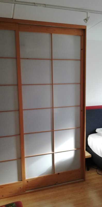

Indertijd heb ik twee schuifdeuren gemaakt van vurenhout van 18x44 mm. Van de bouwmarkt.
Waren als proef bedoeld om ooit eens wat 'beters' te maken, maar je weet hoe dat gaat.

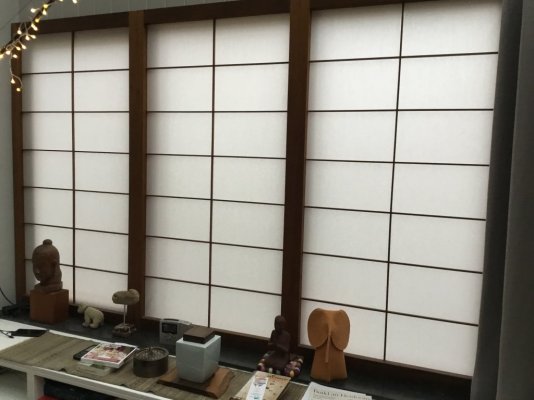

de shoji’s worden typisch uit zachthout gemaakt maar eigenlijk kan elke houtsoort denk ik. Als je met de hand gaat werken is zachter hout natuurlijk makkelijker want je moet veel kappen. Zelf heb ik de grotere shoji’s uit meranti gemaakt (zal morgen foto toevoegen)
Wel zien dat je voor de dunnere tussenlatjes zuiver kwartiers gezaagd hout neemt omdat je hier bij de kruisverbindingen zwakke plekken maakt, dus daar goed op de orientatie lettenimage.jpg

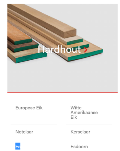

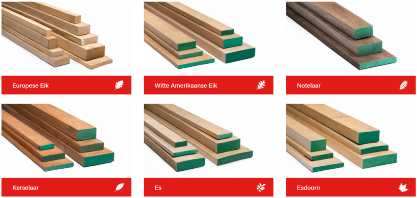

hier onder uitsnede van de webstek van 2 grote boeren, waar ik klant ben
om geen reclame te maken heb ik hun naam niet vermeld, maar op aanvraag (pb) deel ik die graag
ben zeer tevreden met de prijs/kwaliteit van wat ze leveren
