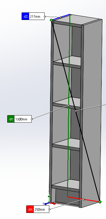

Hoi, ik ga een kastje maken voor in de badkamer maar ik vroeg me af wat voor hout hiervoor geschikt is en of er nog nabewerkingen nodig zijn. Het komt in de badkamer naast de douche, het is een nieuw appartement dus de ventilatie is in principe wel redelijk.
Ik ben opzoek naar een makkelijk te bewerken hout plaat (mdf, meubelpaneel multiplex etc). En bij de algemene bouwmarkt goed te verkrijgen.
Hier een voorbeeld van een deel van dat kastje, dit ding dan 2 keer.1716031195714.png

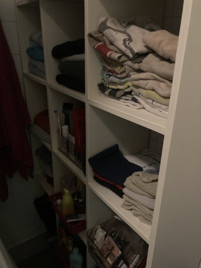

Hier een kast van watervast multiplex gelijmd met watervaste lijm en Lamello`s .
Er zit ook geen achterwand in , wel rubberen afstandhouders om te voorkomen dat de kast de vochtige wand raakt .
Staat al 15 jaar in de badkamer zonder problemen .
