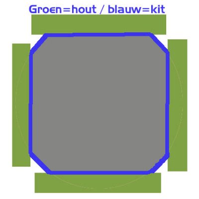

't Dunne spleetje zou ik gewoon dichtkitten met siliconenkit
De grote openingen:
Zo te zien is de fan iets dikker dan het hout, m.a.w. steekt iets uit.
Ik zou dat op de volgende manier dicht maken:
4 dunne stukjes hout aan de rechte fan kanten op de ondergrond lijmen.
De kiertjes evt dichtkitten
De "grote" kieren, daar waar er stukken van de fan afgezaagd zijn, kunnen nu ook met kit gestopt worden.
Je zal de schoonheidsprijs er niet mee winnen, maar aangezien het (zo te zien) aan de binnenkant zit, lijkt me dat geen bezwaar.
