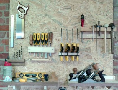

Mooi georganiseerd! Heb toevallig ook vorige week eens orde op zaken gesteld:
Dit werkt toch echt veel prettiger! Ben je dan uiteindelijk op cursus geweest bij Paul Sellers? Ben wel nieuwsgierig naar je ervaring.
Bekijk bijlage 68811
