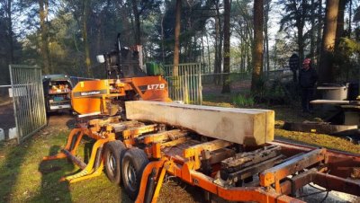

Per stuk kan ik geen prijs noemen, het bedrijf rekende 70 euro per uur ex btw voor het zagen op locatie, en met de stammen die daar lagen is hij circa 6 uur bezig geweest (Een paar stammen zijn dosse verzaagd maar het grootste gedeelte is verzaagd tot kwartiers/half-kwartiers hout.)
