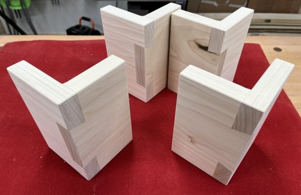

Dank allemaal voor de goede suggesties,
Het gaat om een tuinbank,
Ik denk dat ik eerst op schaal de verbindingen uitprobeer,
met een beetje mazzel heb ik dan een stoeltje voor een kind of pop.
En ik had nog een excuus nodig om langs Amsterdamse fijnhout te gaan :)

Tulpenhout is inderdaad een goeie keuze, heel goed machinaal en met de hand te bewerken. Ook kopse kanten kun je spiegelglad krijgen. Het is een zachte houtsoort, dus je moet wel iets netter zijn dan met je eiken planken om geen krassen of deukjes te krijgen tijdens het bouwen, maar niet zo erg als bij vuren. Voordeel is weer dat het een heel stabiele houtsoort is, ik heb verhalen gehoord waar mensen zelfs massieve bodems van lades en panelen van deurtjes helemaal vast durft te lijmen van tulpenhout.
Nadeel is wel dat het totaal niet duurzaam is. Voor een prototype prima, maar ik zou hem niet in weer en wind laten staan zonder een serieuze beschermlaag en de kans om compleet te drogen elke keer. Je hebt gauw kans op schimmel.

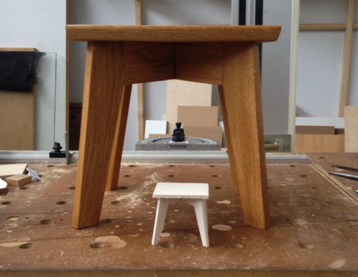

Het schaalmodel zou ik idd niet buiten zetten. Ik bedoelde idd een stoeltje voor binnen.

Mooi gemaakt! Dat modelletje lijkt me wel een heel gepriegel.
Valt heel erg mee. beetje lijm en spelden om de boel bij elkaar te houden tot die droog is.
Voor een tuinbank heb ik een tijd geleden een 1 op 10 model gemaakt uit eiken plankjes en latjes. Dat was wel gepriegel & omdat je geen echte verbindingen maakt, secondeslijm gebruikt, was die ook niet erg sterk.
Maar modellen zijn echt 'the way to go' als je op zoek bent naar de vorm. Tekeningen zijn mi niet genoeg...
