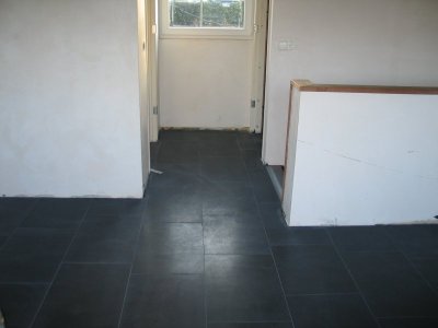

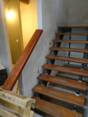

Heeft iemand ervaring met een houten muurafdekker/leuning (1,2m lang) blind op een muur van porisosteen te plaatsen. Het gaat om een afdekker van merbau, waar ik een sponning van 6 mm heb gemaakt die over de muur valt. Ik zat te denken aan pur op de muur en twee draadeinden in het hout te draaien en gaten in de muur te boren. Gaten volgooien met chemisch anker?
Heeft iemand hier ervaring mee of andere goede ideeën?
