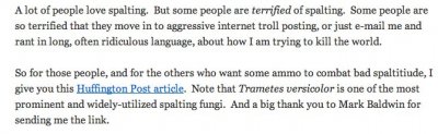

Nee hoor slaap sterft zo gauw het vochtgehalte van het hout onder de 20 procent geraakt, Ik heb schalen hier binnen in huis die Ik minstens 20 jaar geleden gedraaid heb en geen problemen er mee.
Je moet zo tellen dat de lucht vol met sporen van verschillende schimmels zit, het is een natuurlijk gedeelte van het recycleren van bladeren en takken, stammen etc.
Slaap is niet vergiftig maar hout stof is wel schadelijk voor je longen, met of zonder slaap er in :)
http://www.huffingtonpost.com/paul-stamets/mushrooms-cancer_b_1560691.html
http://www.northernspalting.com/
