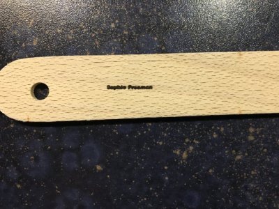

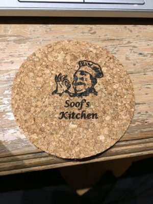

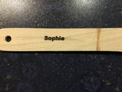

Op zich gaat het laseren in hout, kurk maar ook plastic niet onaardig. Nadeel van de goedkope machientjes is inderdaad het beperke werkoppervlak. Daar kun je wel iets omheen werken door het in meerdere delen te doen maar dan nog. Voor mijn dochter had ik wat zitten experimenteren met het laseren in houten keuken lepels en onderzetters.
Zelf heb ik deze :
https://www.youtube.com/watch?v=2XSc9q_qwp8
techcom
18 dec 2014
339
Tilburg
bprosman, ben je een beetje te spreken over de kwaliteit van het apparaatje en het resultaat?
Die Supercarver heeft een wat groter oppervlak maar is in feite hetzelfde apparaat als die NEJE van je.
Qua prijs zitten ze gelijk.
bprosman
7 nov 2016
202
Den Bosch
Tja , qua kwaliteit... het zijn eigenlijk 2 loopwerkjes van DVD drives. Qua nauwkeurigheid verbaast t me eigenlijk, die letters "Sophie Prosman" zijn maar 3mm hoog. De software heeft wel vaak ruzie met virsusscanner. Ach... voor de prijs (70 Euro heb ik er voor betaald) vind ik t een leuk speelding. Op leer doet hij het ook best leuk. Wel vantevoren de laser goed focussen omdat het ene object dikker is dan het andere moet dat met de hand. Dit waren probeersels, uiteindelijk heb ik het op teakhouten lepels van Action gedaan, beetje (olijf)olie er over , zag er prima uit.
