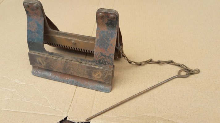

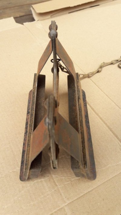

waar werd dit gereedschap voor gebruikt , komt uit een hout bewerkings werkplaats , misschien iets met brede aan drijf band !

ik weet echt niet waarvoor het gereedschap zou kunnen gediend hebben.

In het Hongaars:
Antik lapos szij összekapcsolo eszköz
In goed Nederlands: antiek gereedschap om platte riem te verbinden.
met dank aan Google images
chevy66 hoefde er niet voor naar Hongarije!
8.895
2.938
Je kan dat spul gewoon nog nieuw kopen. Die gedeelde platte riemen zitten vaak in landbouwmachines. Zoek maar op riemverbinders.

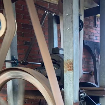

Daar dacht ik ook aan, we gebruiken dat soort riemen voor de aandrijving van de boomzaag.
Alleen is het een iets ander model riemverbinder, maar zelfde principe.
