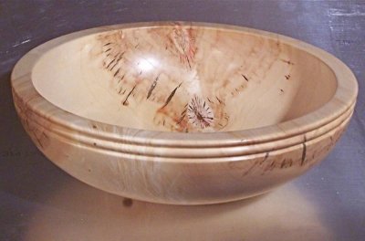

Enkele jaren geleden had ik een Esdoorn die afbrak, en ik had daar heel wat schalen van gedraaid, kwam op het idee om te proberen of ik er enkele gedeeltelijk kon drogen in de microwave, de rest ging gewoon in de bruine zak en de gedeeltelijke gedroogde na het drogen ook in de papieren zak, na een paar weken werden ze allemaal uit de papieren zakken gehaald, de normaal gedroogde schalen waren fijn, maar de gedeeltelijk gedroogde in de microwave hadden allemaal scheurtjes zoals je in de foto kan zien, voor mij was dat de laatste keer dat er een werkstuk in de microwave gaat, ik wacht liever wat langer voor een stuk dat niet geschuurd is dan heb het er een die na all de moeite om hem vlugger droog te krijgen, er scheuren of barsten in heeft.
De scheuren heb Ik gevuld met metaal poeder.

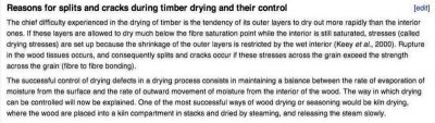

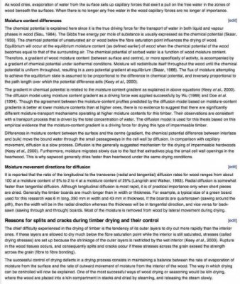

Ik heb een excerpt hier (in het engels, sorry) dat uitlegt wat de problemen zijn en wat er gebeurd terwijl het hout droogt, Ik hoop dat het helpt om te begrijpen van hoe en wat etc. in hout drogen met hulp van stoom en hitte.

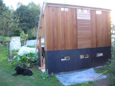

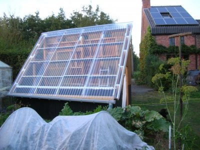

Ik ben bezig aan de bouw van een zonnedroogoven (solar kiln).
De constructie is bijna voltooid en ben nu de ventilatoren en de regeltechniek aan het bestuderen.
Bedoeling is om dit via zonnepanelen en 12V sturing te realiseren.
Ik probeer zoveel mogelijk recuperatiematerialen te gebruiken.
Vermits ik een leek ben, maar dat toch allemaal zelf wil uitdokteren, is alle info welkom.
