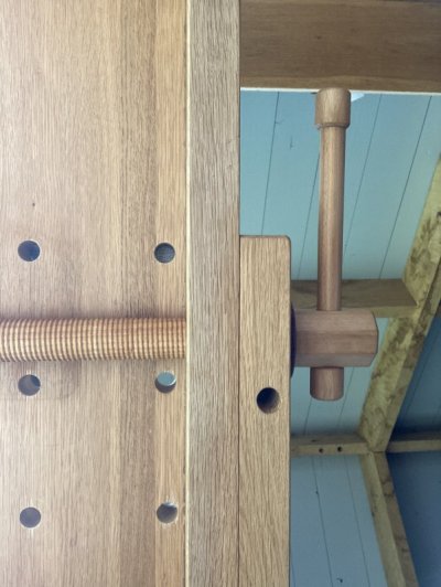

Heb hier tedelijk wat ervaring mee.
Zelf heb ik geen draaibank voor dit werk en maak de ronde stokken zelf met de handschaaf.
Is makkelijker dan het lijkt!
Eerst vierkant, daarna 8 kant, daarna 16 kant en nog bijwerken naar rond.
Gebruik 4 van de verschillende draadtappen in inch maten en de maarvoering komt niet zo heel nauwkeurig.9930396D-701D-4C23-B9A6-D235F76FF064.jpeg
Alle ronde delen op deze foto zijn met de hand rond gemaakt, werkt perfect!
