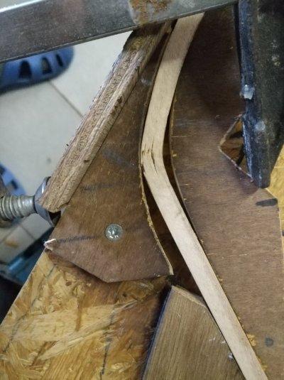

Hallo allen, ben nieuw hier en heb reeds een vraagje.
Ik probeer een beuken houten latje van 8mm op 8mm te plooien ik heb het in een stoomdoos gestoken voor één uur en nog breekt het, iemand een idee wat ik fout doe?
In bijlage een foto van de breuk.
Reeds bedankt voor de tips.

Als je de buitenkant van de bocht opsluit, kunnen de vezels daar niet uitbreken.
Patje Barrantes
30 jan 2021
Dank u chevy66, dan ga ik eens proberen om een constructie te maken, want heb zo'n dertig latjes te plooien, want er moet wel snel gewerkt kunnen worden om de temperatuur te behouden eens het uit de stoomdoos is.
