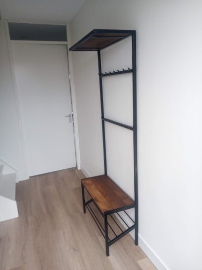

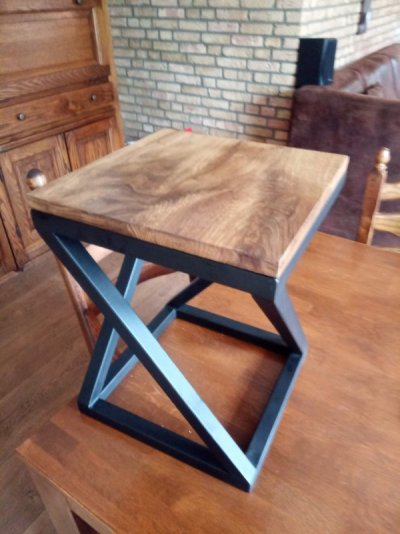

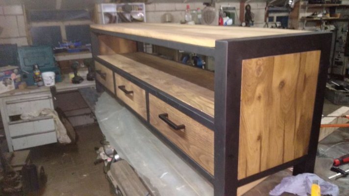

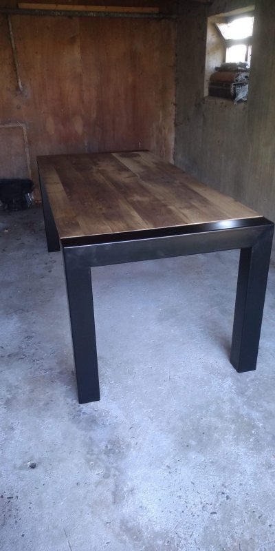

Uiteraard, heb er wat voor jullie opgezocht:
Is allemaal van eiken schaaldelen die al 30 jaar op een hooizolder hebben gelegen, boven het vee.
Vandaar de verkleuring van het hout.
Frames zelf gezaagd, gelast en gespoten. (grote tafel is wel gepoedercoat)
Houtwerk van ruwe schaaldelen, gezaagd geschaafd en verlijmd.
Hout is gelakt met skylt.
    40,1 KB · Weergaven: 15
    78,2 KB · Weergaven: 16
    93 KB · Weergaven: 16
