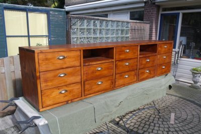

Inmiddels staat de kast al weer een week of twee in onze huiskamer, was een voorspoedig project. Zoals altijd één stom foutje gemaakt: schroefgaten voorgeboord voor 10mm proppen en een 9mm houtboor gebruikt :mad: Nageboord met 10mm maar dat werden uiteraard rafelige gaten. Enfin, ik had nog stopwas in de goede kleur....
Over de afwerking: ik vind het werken met waterbeits lastig, maar 't wordt wel mooi! Er moeten in de loop van de tijd nog wat lagen was over de kast, maar de kleur en glans is nu al mooi "diep".
De gebruikte methode:
Het gebruikte hout kwam slecht geschaafd van de houthandel, je zag nog gereedschaps- en zaagsporen en dat was ook precies wat ik wilde, 't moest een "stoere" kast worden. De beter geschaafde delen eerst bewerkt met de bandschuurmachine met korrel 60 en vervolgens het hele gevaarte met korrel 180, daarna 240. Je kan dan de gereedsschapsporen behouden terwijl het oppervlak toch redelijk vlak wordt. Daarna met spons en lauw water alles goed nat gemaakt, laten drogen, weer met korrel 240 er overheen.
Waterbeits aangemaakt, teakkleur, op een flesje van 250 ml eerst 1000 ml water gedaan, kleur was te donker. Uiteindelijk de door de gebruiksaanwijzing voorgeschreven 1500 ml er bij, de kleur wat toen precies wat ik wilde. Met twee man met grote sponzen de hele kast snel in de beits gezet, dat was eigenlijk ninnen 20 minuten gepiept. Een aantal stukken extra nat gemaakt om wat kleurschakeringen aan te brengen (dat was spannend want je ziet het werkelijke resultaat pas na droging).
Na drogen heel licht met korrel 240 er over, waarna een laag harde meubelolie, schuren met 240, weer een laag meubelolie. Daarna met de kwast een laag was (Briwax teak) aangebracht, even laten drogen, uitgepoetst met zachte doek. Schrikken, want de was kleurde veel meer dan ik verwachtte. De volgende lagen daarom met kleurloze briwax aangebracht.
Door de kleurwas is de kleur net één tikkie donkerder geworden dan we graag wilden, maar 't geeft wel een mooi effect. De kleur zit ín het hout, ligt er niet bovenop zoals met houtkleurige lakken en de glans is prachtig, krijg je alleen met een waslaag.
De waterbeits houden we er dus in, een volgende keer, als ik in een andere kleur moet werken, probeer ik wel van te voren de héle afwerking uit, zodat ik precies de juiste kleur kan krijgen.
Was een leuk projectje, relatief simpel, ik krijg altijd zwaar behoefte om na zo iets weer een ontzettend ingewikkeld werkstuk te maken met veel moeilijke verbindingen en zo.
Groet, Rob.
PS: waarom we die gereedschapssporen wilden blijven zien? Bij de meubelhandel zijn sinds jaar en dag in indonesie gefabriekte meubelen uit teak te koop, gemaakt door slechtziende dubbellinkshandigen. Bespottelijk duur als je in aanmerking neemt dat ze gemaakt zijn uit c-klasse hout en slecht in elkaar zitten, dus die moest ik zelf maar maken van mijn wederhelft, maar hij moest er dan wel hetzelfde uitzien want dat is "stoer". Eerlijk is eerlijk, 't heeft wel wat.

Update, de afwerking een paar maanden later: de kleur is prachtig, vorige week een laagje blanke briwax opgebracht en uitgeboend, wordt steeds mooier. Wat ik de volgende keer niet meer gebruik is de harde meubelolie. De harde laag beschadigd snel omdat er zacht hout onder zit. Stom, had ik kunnen weten. Gewoon deense olie was toch een betere keus geweest.
Het hout heeft iets gewerkt maar niet noemenswaardig. De wangen van een aantal laden wat bijschaven en alles was weer prima. De gelijmde panelen gedragen zich keurig, geen scheuren of barsten te bekennen. Ik zal aan het einde van de zomer nog een update geven, dan is de temperatuursinvloed duidelijk.

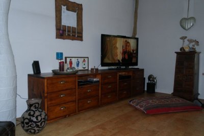

Grappig, juist vandaag heb ik met kleurwas een beschadiging aan die kast weggewerkt!
Afmetingen zijn 50 diep, 60 hoog en 250 lang. De kast blijft mooi, het hout heeft niet noemenswaardig gewerkt, er zitten geen barsten in het hout. De kleur is met de jaren wat dieper geworden. Ik boen de kast ongeveer eens per jaar met blanke was (briwax) en dat blijkt voldoende te zijn om een mooie diepe glans te behouden. Af en toe moeten er kleine plekjes even bijgewerkt worden daar waar de toplaag kapot is door stoten of vallen tegen of op de kast. De gebruikte meubelolie lijkt voor dit zachte hout te hard te worden waardoor hij makkelijk beschadigd. Ik heb de harde meubelolie die ik voor deze kast gebruikt heb dan ook nooit meer gebruik, gewone Deense olie lijkt een meer flexibele afwerking te zijn.
Eigenlijk zijn alle kasten (en andere meubels) die ik ooit gebouwd heb uit vurenhout voor zover ik weet nog steeds in prima staat. De allereerste wat grotere kast uit vuren (vloerdelen van 22mm dik) bouwde ik in 1986 en die staat nog steeds in ons huis zonder ook maar een barstje, ondanks het feit dat hij een aantal jaren in een relatief vochtige omgeving heeft gestaan.
