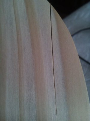

Hoihoi! Ben sinds vandaag nieuw op het forum!
Ben sinds kort bezig met houtbewerking. Heb al een houten lepel gemaakt, een bloempotje en een speelgoedvliegtuig.

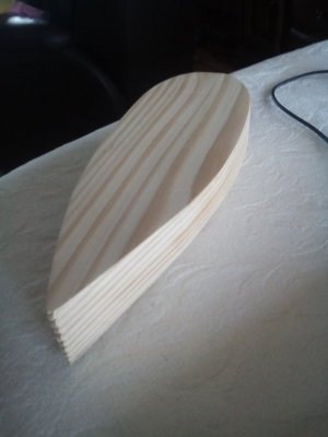

Nu momenteel ben ik bezig met een houten boot, maar dit hout is beginnen te 'werken' en hierdoor is er een barst in ontstaan.
Nu vroeg ik me af of ik dit op de een of andere manier kan voorkomen?
Groetjes!

Gebarsten hout is altijd vervelend, een paar jaar geleden had ik een nachtkastje gemaakt op wat uit te proberen. Het blad was massief en bestond uit een aantal houtsoorten die haaks op elkaar waren gelijmd. Gaf geen enkel probleem in mijn kamer, daar heeft het een aantal maanden gestaan. Daarna stond het 2 maanden bij mijn zus en het blad sprong aan alle kanten uit elkaar en nu ziet het er niet meer uit:(
Vaak is luchtvochtigheid een probleem. als de overgang te snel gaat heb je meer kans op scheuren dacht ik. In vers hout zit veel vocht en in een verwarmde kamer bijvoorbeeld verdwijnt dat uit het hout. Het hout gaat dan krimpen maar niet altijd overal even veel en dan kunnen er scheuren ontstaan. Maar ik denk dat hier andere forumleden aanzienlijk meer over weten.
Je kan proberen om het stuk weer aan elkaar te lijmen met gewone houtlijm en vast te zetten met een lijmklem of in de bankschroef.
Welkom op het forum J.Art, misschien dat je beter droog hout gebruikt, nat hout gaat meestal scheuren dat is jammer van het werkstuk wat je dan gemaakt hebt.

Bedankt voor je reactie Lars! Aangezien we een houtstoof hebben neem ik hout van wat we het afgelopen jaar of afgelopen jaren hebben gezaagd. In de garage waar ik het dan bewerk is het wel vrij koud, aangezien daar nooit verwarming is. Af en toe de kachel aan. En dan komt het bij ons in de woonkamer binnen, en dan krijgt het waarschijnlijk een temperatuurschok neem ik aan omdat het hier toch wel 24 à 25° is binnen

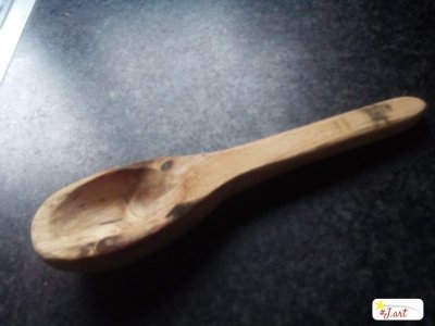

wat lepels betreft kan je rustig "nat" hout gebruiken, zo vers mogelijk heeft zelfs de voorkeur omdat het makkelijker te bewerken is. Zolang je het hout maar klieft met een bijl ipv te zagen, dan splijt het hout volgens de nerf en haal je de interne stress eruit. Dat zal de neiging tot splijten aanzienlijk doen afnemen, zelfs als je het naar een droog binnenklimaat verplaatst. Verder bewerken met haalmes, gutsen, spookschaaf, mesje (mora 106 is zo'n beetje ideaal hiervoor) schuurpapier etc.
Dus bijl in de kopse kant in het hout tikken en met hout en bijl samen, op de vloer of hakblok meppen tot het splijt, zo lang tot je nog net genoeg overhoudt voor je lepel

Kopse kanten van tropisch hout worden wel eens ingesmeerd met paraffine olie. Misschien kan dat helpen?

Welkom op het forum! Leuk dat je met je werkstukken komt! Je zult weinig kunnen doen tegen "werkend" hout. Het is meer in je technieken er mee leren omgaan en je werkwijze er op aanpassen. In meubels zijn de constructies meestal afgestemd op het gegeven dat hout enigszins blijft werken door vochtinvloeden. Belangrijk is dat het voor gebruik binnenshuis al voldoende gedroogd is. De stukken die je wilt gaan bewerken ruim van tevoren op een plekje binnen laten acclimatiseren is zeker aan te bevelen. Dikke stukken hebben langere droogtijd.

Belangrijk als je iets maakt wat niet uit één stuk bestaat dat je rekening hout met de werking van hout.
Hout zet uit en krimpt in de breedte en (vrijwel) niet in de lengte dus als je samengestelde stukken maakt let dan op dat het hout kan werken. (dus kan bewegen)
Wat dat betreft is het aan te raden dat je je wat verdiept in houtverbindingen want lijmen of schroeven kan dus eventueel problemen geven.
