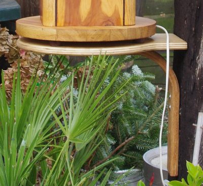

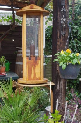

Ik heb jaren geleden deze lamp gemaakt en hij stond al jaren buiten onder een afdak.
Nu ik verhuist ben moest hij dus een ander plekje krijgen.
Hiervoor een draagplank gemaakt.
Ik heb dunne latjes eiken gezaagd, die nog net te buigen waren en in een mal onder de juiste hoek gebogen en vastgelijmd.
De plankdrager is 2cm dik geworden en bestaat uit 6 lagen en is 10cm breed.
De plank zelf heb ik uit een afvalstuk multiplex gemaakt.
De plank heb ik dezelfde vorm gegeven als de onderkant van de lamp en uitgezaagd met de lintzaag.
Alles in elkaar gezet met bouten en moeren zodat het makkelijk gedemonteerd kan worden voor onderhoud.
