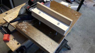

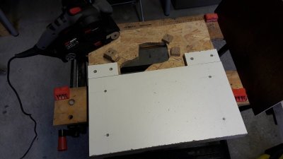

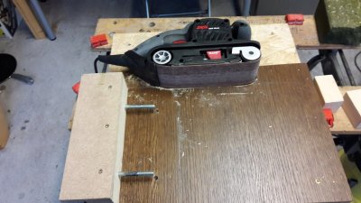

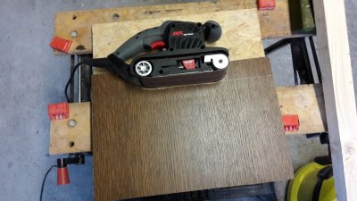

Ik heb afgelopen weekend ook een houder voor mijn skill bandschuurmachine gemaakt. Ik weet precies welke machine je hebt natuurlijk, maar voor degene die ik heb waren geen houders waar Spaander refereert.
De houder is ook nog niet helemaal af, want bij wat grotere stukken hout wil de machine nog wel een beetje kantelen. Misschien heb je er wat aan.
20170226_140204.jpg 20170226_140219.jpg20170226_140236.jpg20170226_162109.jpg20170226_162114.jpg
Het ontwerp is vrij simpel. De skill machine heeft 1 haakse kant tov de schuurband. Daar rust de machine op. De rest is uitgevuld zodat de machine stabiel blijft liggen. Aan de kant van de schuurband heb ik 2 platen op elkaar gemaakt om de juiste hoogte te bereiken (net boven het begin van de schuurband).
