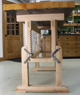

hoogteverstelling werkbank
lhoornweg
14 aug 2014
469
leuk, idee is goed bedacht maar vraag me af hoe lang die tanden mee gaan als ik regelmatig op beitels sta te kloppen..
Jimbo
2 jan 2014
490
Hij gaat naar beneden door 'm eerst helemaal naar boven te doen. Dan kan de haak gefixeerd worden op de dwarsliggers. Als binnenin een - weerhaak op een - veer zou zitten gaat dit zelfs automatisch. Dit is overigens de enige reden waarom dat metalen onderdeel een haak moest zijn. Het keepsysteem werkt immers even goed met gewone staven.
Wat niet wegneemt dat je 3 personen nodig hebt om 'm op te tillen ;)
Roeland
22 feb 2009
1.714
830
Akkrum
Lijkt mij geen stabiele werkbank, de poten zijn immers niet met regelwerk aan elkaar verbonden. Dus alle zijwaartse krachten komen op de metalen strips te staan die wellicht zullen vervormen, voor alleen neerwaartse kracht zal het wel voldoen.
Overigens wel leuk gevonden maar niet heel praktisch.
groetnis, Roeland
ImNaiki
21 jul 2013
97
Nederland
Ik denk als je het onderste frame steviger zou worden gemaakt met paar extra balken er tussen.. dan kan dit wel handig zijn voor licht werk, bijvoorbeeld houtsnij werk. Ga je inderdaad met beitels aan de slag dan weet ik het nog net niet :p
Vurenhout
12 aug 2012
923
256
Twello
De werkbank zal inderdaad niet zo stabiel zijn als één die niet in hoogte verstelbaar is, echter het zal ook geen wiebel geval zijn ivm de massa.
Hoe hoger hoe instabieler, maar hoe hoger hoe minder kracht je normaal gesproken gaat uitoefenen. Persoonlijk vind ik de vinding leuk maar praktisch nut beperkt, zeker omdat je er drie personen voor nodig hebt. Lijkt me meer iets voor een opleidingslokaal oid.
dopeling
16 mrt 2008
448
Arnhem
zoals de aandachtige beschouwer opgevallen zal zijn vallen de opgaande steunen onder het blad in een V-groef van de opgaande staanders van het onderstel waardoor stabiliteit wordt behouden. Die zou veel minder zijn als deze delen gewoon vlak na elkaar zouden schuiven.
Hoewel ik niet met een dergelijke bank heb gewerkt vermoed ik dat het wel eens mogelijk zou kunnen zijn dat je eerst de ene kant kunt verstellen en dan de andere kant. In dat geval zou je het misschien nog alleen kunnen doen. Maar met zijn 5-en is het veel makkelijker.
