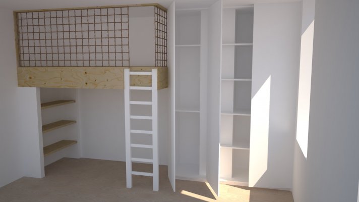

Nog voor ik goed en wel met de bedstee begonnen was, kwamen HUN overburen kijken en die vroegen of ik ook een bed voor hun zoontje kon maken.
Zij wilden graag een hoogslaper, met daarnaast een kastenwand. Na een aantal schetsen een voorbeeld gemaakt in 3D.

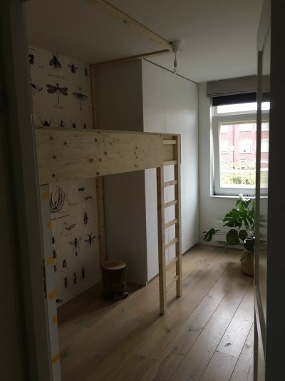

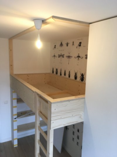

Na akkoord begonnen met het zagen van de onderdelen voor de kastenwand en toen dat gedaan was alles gaan monteren. Frame van de hoogslaper wederom van 2”x3”-en en dit afgewerkt met underlayment.

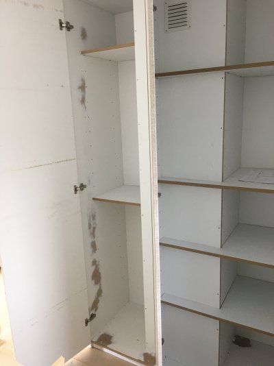

De kast is volledig 18mm MDF met verstelbare planken. Montage was een drama vanwege wederom een rookgasafvoer, maar met wat kunst en vliegwerk toch gelukt.
Tussen de strook op het plafond en de hoogslaper is nog een visnet gemaakt zodat hij niet uit bed kon vallen.

Lekker bezig!
Heb je het trapje dragend gemaakt? Zo heb ik lang geleden voor onze kinderen een stapelbed gemaakt, door simpelweg 1 bed in de hoek te zetten en een tweede bed erboven te hangen. Dat hing op alu profielen aan beide wanden en steunde met de vrije hoek op het trapje. Gaf een mooi ruim effect, het hoogste bed leek haast te zweven.

Ja, het trapje is dragend. Ik heb met de gatenfrees op mijn werk gaten in de stijlen gemaakt en de treden zeker 3cm er in verzonken, dus stevig is het wel. Ook het kastje onder het bed maakt deel uit van het frame van het bed.
