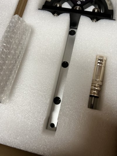

Na het bekijken van een YouTube filmpje van Hook on Wood, in impuls deze hoekaanslag gekocht. Echter niet gelet op het aantal mm van het slot.
De Hongdui heeft een gleider voor in een 19mm slot en mijn Makita MTL100 is maar 15mm.

Peter (Hooked On Wood) beoordeelt in zijn China Tools filmpjes producten van Banggood, in
Peter is van 10 minute workshop ;) Of van New Brit Workshop ... of vast nog wel anderen. Wel mooi apparaat. Zelf ook zo'n zelfde fout gemaakt in het verleden. Hier kom je vast wel van af :)

Als ik het goed heb gezien zit de strip vast met een paar boutjes. Waarom maak je niet van UHMW een strak passende glijstrip voor in de groef van jouw machine? Dat spul is glad, maatvast, zeer slijtvast, en goed te bewerken met een zaagmachine, freesmachine, en schaven. Je kunt er direct in schroeven, of een paar rampamoertjes erin draaien. Of gewoon met epoxy een moertje van de juiste maat erin lijmen. In een uurtje tijd zou je een perfect passende aanslag moeten hebben.
Waar haal je dat ergens, die UHMW?

ik heb nog wat stroken HMPE liggen die ik kan opsturen, laat maar weten
bedankt, PB gestuurd
