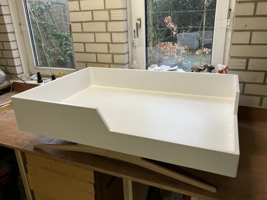

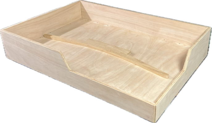

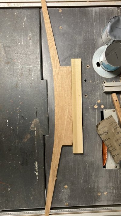

Voor de opbouw van de hondenbench die ik heb gemaakt, had ik nog wat stroken multiplex over. Die kon ik mooi gebruiken om de bedachte hoekconstructie mee uit te proberen. Om het project ook een functie te geven, heb ik er maar een hondenmand van gemaakt. Gewoon een recht toe recht aan bak, geen moeilijke dingen.

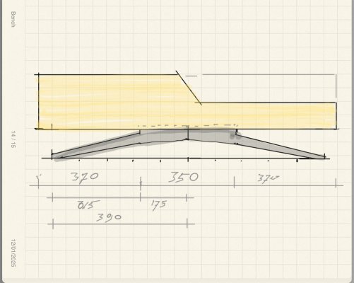

De poten wilde ik wel wat mee. Dus in de bewaarde afbeeldingen van Pinterest gezocht en wat gevonden. Ik had nog wat geschaafde eiken delen liggen voor een bloembak aan het balkon (mee gestopt want het werd veeeeel te zwaar) die ik wel kon gebruiken. De poot uit geschetst.
De schets op een rest stukje board op ware grootte uitgetekend. Deze weer op een dun plaatje multiplex geplakt en uit gezaagd en in model geschuurd.
Freesmachine geleend, mal op de eiken latjes geplakt met dubbelzijdig plakband, grof uitgezaagd en met kopieer frees in vorm gebracht. Mal eraf halen, krak zei de mal. Veel te veel dubbelzijdig tape gebruikt…….
Maar goed, de vorm zat erin dus de eerste poot kon ik gelukkig als mal gebruiken voor de volgende drie.

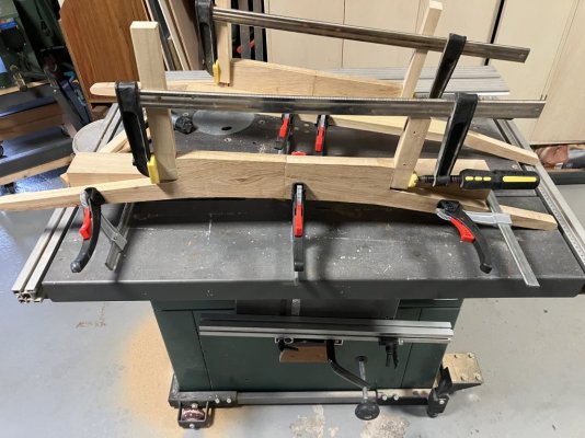

De boel in elkaar lijmen.

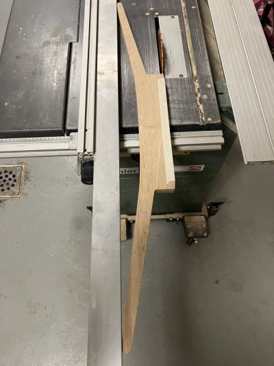

Nog een keer door de vandiktebank halen en daarna de poten op gelijke hoogte zagen.
Foei, ik zie dat ik de beschermkap er af had…… Geen goed voorbeeld, helaas.

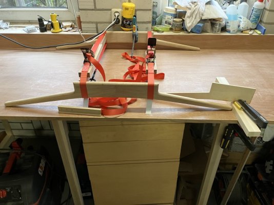

Afrondfrees erover en vervolgens de poot in elkaar zetten. Wegens gebrek aan geschikte lijmklemmen maar met spanbanden gewerkt.
En het voorlopige resultaat even droog gepast.

Gaat hij niet scheef hangen als de hond er een beetje half buiten boord in ligt?
Of doet alleen die hond van mijn zus dat? :ROFLMAO:

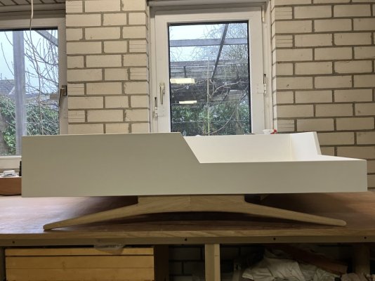

De bak is (lees wordt, want hij moet nog een keer geschuurd en gelakt) aan de poot gemonteerd. De poten zijn breed genoeg om het geheel stabiel te krijgen.
Het buiten boord hangen weet ik nog niet, eerste keer dat we een mand hebben, maar met de vorige hond hebben we wel de ervaring dat deze in de meest onwaarschijnlijke posities ging liggen met de kop.
