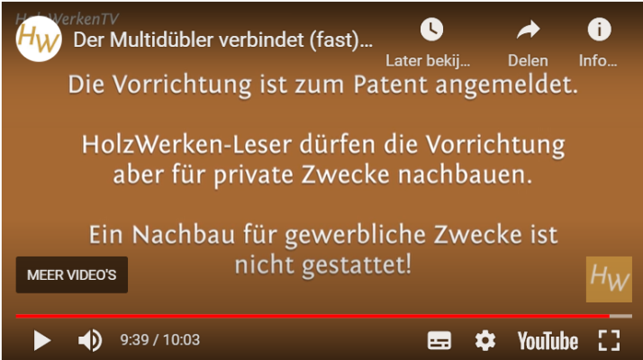

op zich een goed idee
alhoewel ik denk dat dit idee weldra of reeds in een patent gegoten is
hoe dienen we daar mee om te gaan ?
(plaatje van het einde van video 1)
Bekijk bijlage 112614
We moeten natuurlijk niet kopiëren, maar er met elkaar een beter en eigen woodworking.nl variant van maken. Ik ken Guido Henn, heb hem wel gevraagd om naar Open Dag Hout te komen en zou ook contact met Peter Millard op kunnen nemen om een licentie op zijn ontwerp te nemen. Hij kan niet leveren en heeft geen voorraad.
