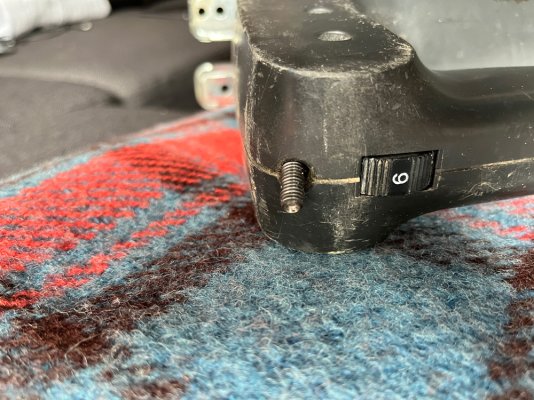

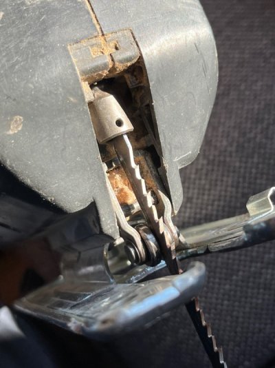

Hallo, ik heb een prachtige Holz Her 2162 die ik bij Kleinanzeigen heb gekocht, maar ik kan er niet achter komen of er een onderdeel ontbreekt of wat er mis is. Het mes zit los. De decoupeerzaag heeft een schroef die van bovenaf door een gat naar beneden viel. Er is een zeer lange en smalle schroef nodig om door het gat te passen. Iemand ervaring met deze automaat? Het is echt geweldig, ik zou graag het mes passend willen maken.

Dat systeem hadden vroeger alle machines van bosch. Zat ook een lange schroevendraaier bij. Zou mijn niet verbazen als een wat oudere gereedschappenzaak die nog heeft liggen. Wij hadden ze altijd op voorraad. De vraag is is het dezelfde schroefdraad. zoiets Bosch Vastzetschroef 2603400000
