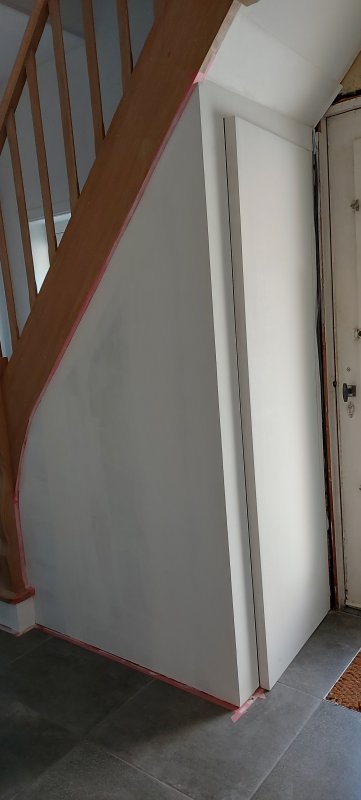

Ik dien een greep te bevestigen op een holle schildersdeur; de vijzen hebben slechts een paar mm MDF houvast -- onvoldoende om betrouwbaar trekkracht op te zetten om een touch latch mee te openen (aan de binnenkant).
Kan ik een hollewandplug gebruiken, en evt een RVS greep nemen met veel contactoppervlak en die ook bijkomend lijmen met reguliere montagelijm uit de bouwmarkt?

Is inderdaad deze deur:
Ik had aan de ene kant al de scharnieren ingefreesd waardoor ik aan de slotkant een paar mm moest wegnemen om de deur te fitten, waardoor daar slechts 13mm hardhout overblijft.
Een gat maken in de deur/frezen wil ik niet doen omdat een fout snel is gemaakt als amateur.

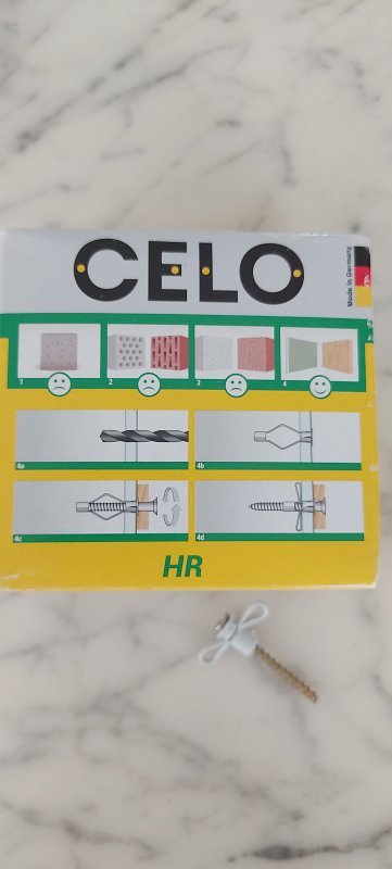

Dit zijn de plugs die ik heb, geschikt voor hout en gips, lijkt de doos te insinueren. Ik zou er zo vier gebruiken.
Alternatief lijm ik inderdaad een dun stukje MDF van 12mm op en hecht ik de greep daaraan.
